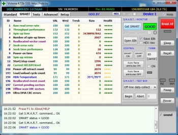

HDDaMa
L'Avatar di HDDaMa
Iscritto dal: Aug 2018
Città: Verona
Messaggi: 1150
Originariamente inviato da Evo1 Guarda i messaggi
Ho comunque guardato sul blog che hai linkato, ma non specifica se sono ad elio o no (solo su un hd da 10tb viene specificato non ad elio, mentre su altri non viene detto; però alcune sigle sulla scheda tecnica ufficiale li da ad aria, sul blog non viene detto nulla invece)
Se non viene menzionato se un certo modello utilizza l'aria o l'elio, è molto probabile che contenga aria.
Se l'hdd è già in tuo possesso e hai un dubbio se contenga aria o l'elio, dai un'occhiata allo smart con Victoria e vedi se c'è l'attributo "Current HELIUM level"
Vedi esempio in foto:
Se c'è l'attributo (ID 22) allora è ad elio.
