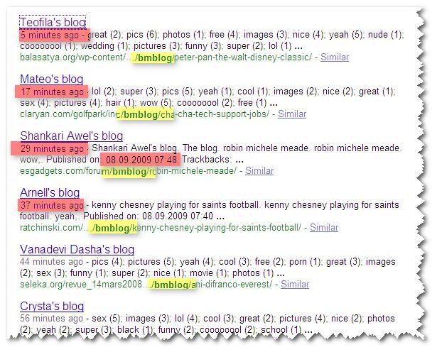

Una ricerca attuale evidenzia che da pochi minuti il motore di ricerca ha indicizzato alcune nuove pagine,
e con data di pubblicazione attuale come si nota da questo screenshot

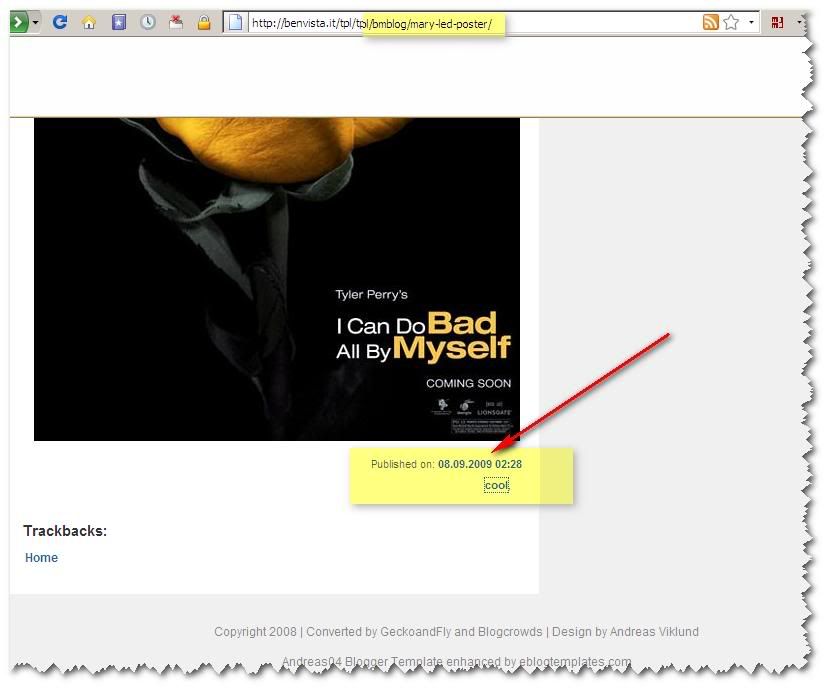

Ecco alcune delle pagine il cui layout e' simile a blogs e che sono incluse nei siti all'interno di folders sempre con il medesimo nome e precisamente /bmblog/
(img sul blog)
(img sul blog)
(img sul blog)
(img sul blog)

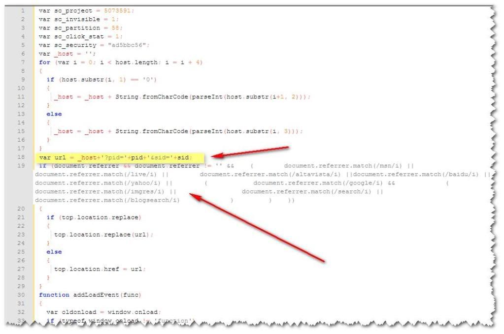

Una analisi del codice mostra la presenza di due script
di cui uno offuscato.

Per quanto riguarda i links presenti sulla pagina del falso blog abbiamo decine di collegamenti ad altre pagine simili ed alcuni links a pagine con templates di blog.

Nel precedente post eravamo rimasti con l'interrogativo al riguardo del file javascript offuscato linkato dai falsi blog che ha richiesto una decodifica piu' laboriosa di quanto succede con i normali javascript offuscati che facilmente, ad esempio con l'uso di Malzilla, possono essere decodificati.(ringrazio SysAdMini di www.malwaredomainlist.com per l'utile suggerimento ad utilizzare Jsunpack)
Ecco la decodifica di parte del file offuscato

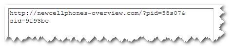

che, tramite l'uso anche di alcune delle variabili presenti sul file java offuscato originale, genera quando viene eseguito questo indirizzo di sito web.

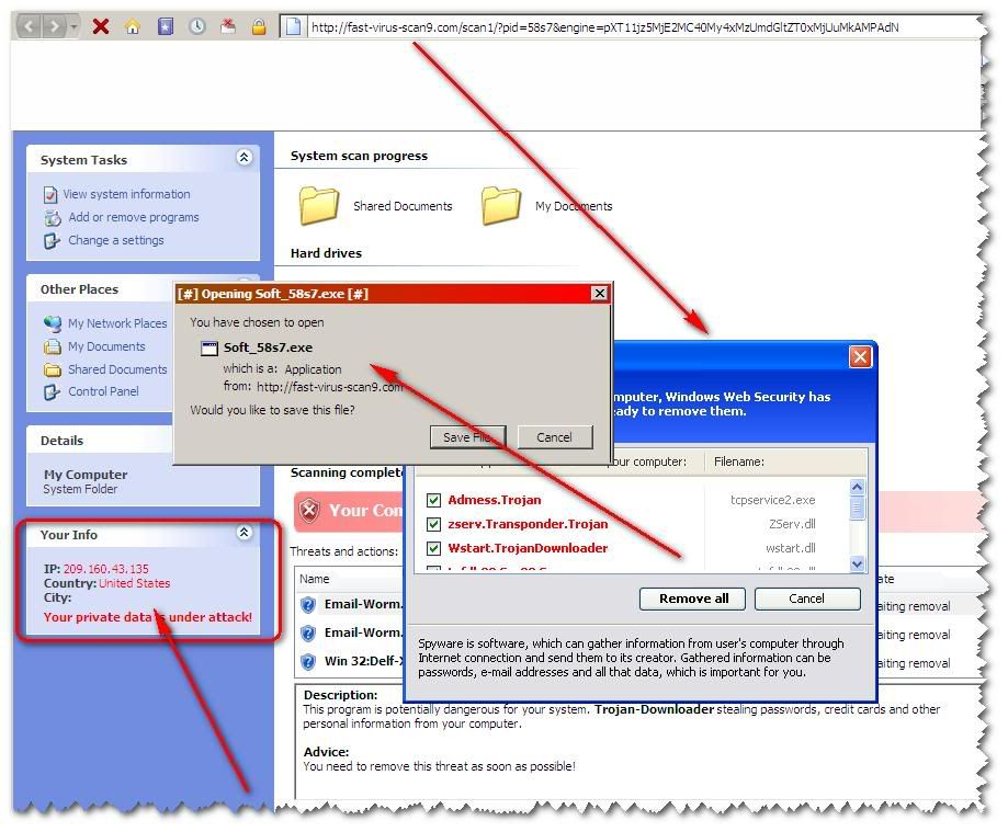

Dopo aver attivato una connessione proxy, per simulare un IP diverso da quello Thai (es USA nel caso visto ora), se carichiamo il link nel browser abbiamo l'apertura di questa pagina (dal layout molto comune) che simula l'ennesimo falso scanner AV
hostato su due diversi indirizzi IP
(whois sul blog)

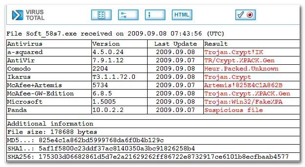

Una analisi VT dimostra che il file linkato e', come ormai succede spesso, poco riconosciuto.
Abbiamo quindi la conferma che le centinaia di false pagine simili a blog incluse sui siti IT visti nel precedente post hanno lo scopo di proporre falsi scanner AV, confermando quindi la tendenza ad una diffusione sempre in rete piu elevata di false applicazioni antivirus.

Come dimostra questa ricerca in rete, abbiamo una continua inclusione di nuove pagine di falso blog su diversi siti .IT
(img sul blog)
che , come vediamo da questo ulteriore dettaglio con ricerca per singolo sito,
(img sul blog)
vengono ripetutamente coinvolti nell'inclusione di nuove pagine.
Una ulteriore analisi dello script offuscato conferma che viene fatto uso di referrer per attivare o meno il links al falso scanners AV ed anche che viene effettuato un controllo degli IP di provenienza del visitatore per attivare o meno la pagina del falso AV e del relativo download del file eseguibile.

Una scansione VT vede variati i nomi di alcuni software che rilevano la minaccia (comunque sempre moto pochi)
(img sul blog)
in conseguenza del fatto che i contenuti del file sono periodicamente modificati per eludere meglio eventuali controlli AV.
