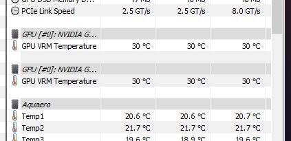

Raga ma le 2080/super/ti Strix hanno o no un sensore per la temp vrm?
Perché hwinfo64 non me lo vede invece su aquasuite (sempre sotto hwinfo64 poi) me la rileva.
Stasera aggiorno sto hwinfo, non vorrei che sia questa la causa.
Aggiornalo, pure a me non mi rilevava tante cose.

Arrow0309
L'Avatar di Arrow0309
Città: Manchester, UK
Messaggi: 14664
Grande Mike, difatti eccola:

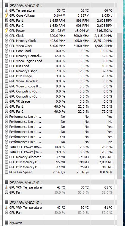

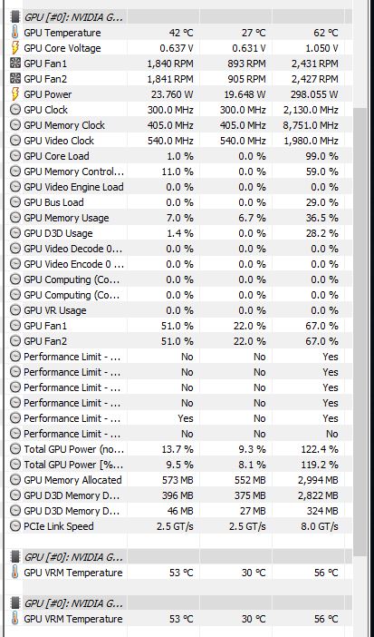

Al lavoro in full load, mica male ottima scheda la Strix
A destra le massime raggiunte stasera (TW3)
