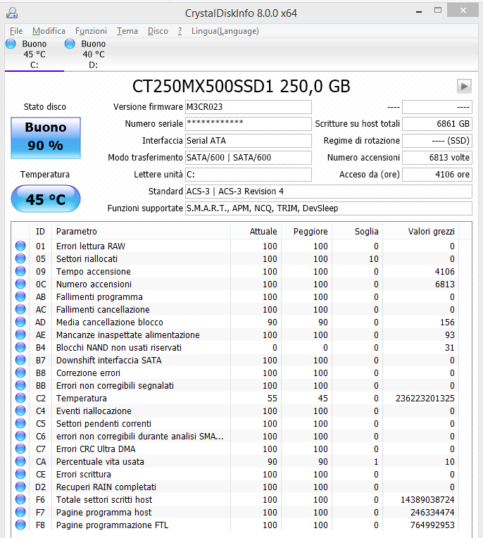

oggi il mio MX500 compie 2 anni
usato senza alcun ritegno è sceso al 90%
tra 18 anni l'ho fatto secco dai
Ovvero quanto TBW in 2 anni.... ?
è scritto nello screen
6861GB
6861GB
Grazie. 6TBW.
non l'avevo proprio visto... stavo cercando di convertire quella lunga stringa di scritture sull'host,...

aggiungo, se può servire, agli ottimi test ed esposizione forniti da @Liupen quello del mio m.2 crucial mx500 1tb in casebox usb3.1 gen1 su relativa porta 3.1 gen2 della mobo:
https://www.hwupgrade.it/forum/showp...postcount=9630
IMHO per ora il sataIII è più che sufficiente per qualsiasi utilizzo il mio è come disco di backup (sul quale sto testando la ritenzione dei dati)
e sempre IMHO fino a quando non avremo porte usb 3.2 gen2 x2, o usb4 (aka gen3 x2) i dischi m.2 nvme meglio utilizzarli internamente sul pettine m.2 dedicato
