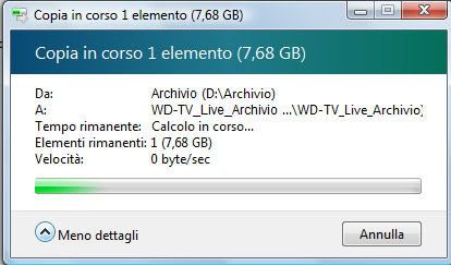

Originariamente inviato da [LoD]Gandalf Guarda i messaggi
salve a tutti
ho uno strano problema che non riesco proprio a risolvere. ho il pc in una stanza e la wdxltv live 0.3.4.1 in un'altra... entrambi sono connessi tramite POWERLINE (lo scatolino che ricava una LAN dalla presa 220V) e il segnale è molto buono
con la wdlxtv live spenta, riesco benissimo a guardare un film nel suo HD in streaming sul mio pc (anche un bluray 1080p) e riesco anche a copiarlo nel mio pc. il problema è che non riesco a copiarci dentro un file di grosse dimensioni
la schermata rimane fissa così per un pò e poi alla fine mi da un errore di rete. non penso ci sia da configurare qualche porta del router, perchè i file di piccola dimensione vengono copiati senza nessun problema
qualcun'altro ha avuto questo tipo di problema?
EDIT:
per ovviare a ciò, ho provato ad entrare dentro la WDlxTV live tramite FTP ma non va... i client ftp tipo filezilla, fireftp e il browser vengono buttati fuori perdendo la connessione iniziale. come indirizzo della wdlxtv live ho 192.168.0.5... per connettermi faccio: ftp://192.168.0.5 e mi chiede user e password... ho letto in giro che l'user è "root" mentre la password va impostata tramite telnet (cosa che ho fatto) ma se provo ad entrare mi da la schermata bianca, invece se uso un client FTP mi da "Unable to make a connection. Please try again".
possibile che io sia così sfigato che non riesco a fare niente??????
sto per distruggere tutto e fare una strage col mitra
Il problema dei file superiori a 4.2 Gb è inerente la versione di Samba installata sul firmware, e te lo assicuro anche se ho un altro player, sempre "linux based".
Probabilmente è installata la V2 di Samba, installando la V3 quel problema si risolverebbe, ma bisogna vedere se c'è abbastanza spazio per farlo, in alternativa si può fare utilizzando una periferica usb formattata in ext3
Rivolgiti per questa richeista ai "customizzatori" del firmware...

Originariamente inviato da Erario Guarda i messaggi
Marco
grazie mille! effettivamente con quello che mi hai detto ho gooooooglato e ho trovato questo:
http://lists.samba.org/archive/samba...er/028930.html
"this seems to be a bug in windows explorer. Try to copy the files in a command window."
ora sto provando a copiare con un semplice comando "copy" dal pront DOS... vediamo se funzia!
altrimenti, oltre al normale "copy", esiste un programmino per DOS che mostri la percentuale di completamento del file? così mi rendo conto del tempo che resta da aspettare... ancora grazie!
EDIT
gia trovato... al comando COPY basta usare il parametro /Z
Ultima modifica di [LoD]Gandalf : 22-01-2010 alle 16:16.

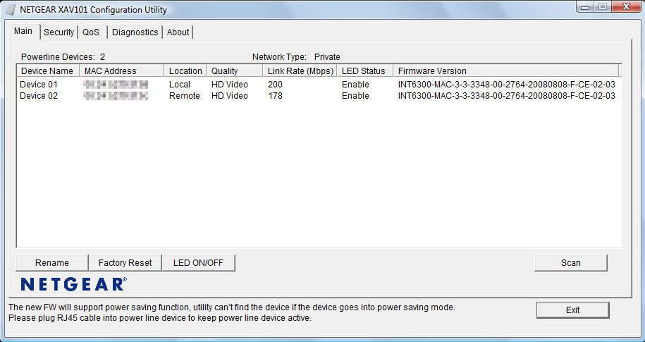

I got the power!!!
...lascio la descrizione della mia esperienza casomai dovesse servire a qualcuno: Come detto qualche pagina indietro avevo problemi di strani e improvvisi scatti, audio che partiva, etc etc usando il WDLive collegato ad una rete N a 5Ghz.
Access Point e Bridge sono i Netgear WNHDE111, anche se ora come ora al posto del Bridge uso la chiavetta Linksys WUSB600N Dual Band. Bene se ricontrate problemi simili ai miei provate a deselezionare l'opzione "Short GI" nel vostro AP o router... l'idea mi era venuto leggendo l'help del mio ruouter (D-Link) che dice che la funzione serve per aumentare il thoughtput ma che poteva anche aumentare il numero di errori nella connessione WiFi.
Ultima modifica di Kicco_lsd : 23-01-2010 alle 15:13.
