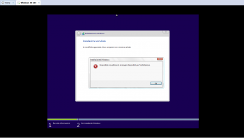

ciao a tutti ho un problema con VMware Workstation Pro: vi spiego creo una nuova macchina ect avvio e non mi parte l'installazione mi arriva a questa schermata vuota se vado avanti invece mi dice
non capisco quale sia il problema con linux tutto ok (2 distrubuzioni) ho provato con altre 3 ISO sia 32 che 64 BIT niente, invece con virtualbox nessun problema...

Prova a scegliere manualmente il tipo di compatibilità che desideri della VM. Ci sono delle opzioni più o meno legacy o recenti . Chiaramente se vuoi installare Win 10 devi utilizzare una versione di Workstation relativamente recente.
Oppure se non sicuro prova con il Player v. 7.1.3

si ho l'ultima versione, scegliere manualmente come? io vado su crea nuova macchina poi typical poi scelgo l'iso e mi dice trovato win 10 x64 procedo ect e poi avvio.

Se hai l'ultima versione è strano allora che tu abbia problemi con 10x64. Dovrebbe essere una sotto-opzione di quel typical ma forse è stato tolto nelle ultime versioni.
Ma è 'in' linux che non hai problemi a creare un VM di Win 10, oppure è creando una VM 'di' linux che non ti crea problemi? Se è il secondo casi mi viene da pensare che tu abbia un ISO corrotto di Win10. Magari prova a verificare hash: https://communities.vmware.com/threa...art=0&tstart=0
allora sono su windows e creando VM di linux nessun problema, quando provo a creare VM di windows ho questo problema ho scaricato 3 ISO tra cui anche win7 oltre che il 10, corrotte non penso perchè virtualbox mi finisce correttamente l'installazione....
EDIT: ci sono riuscito ecco come ho fatto: ho scelto come installazione custom ed ho selezionato workstation 11.x (di default era 12.x) poi ho scelto seleziona l'iso per l'installazione dopo, ho continuato lasciando uguale tranne per la RAM che ho messo 2 gb (come faccio di solito) e prima di avviare naturalmente ho selezionato l'ISO di win 10 avvio e come per magia mi compare installa procedo e nel giro di 10 minuti avevo installato tutto nel mio SSD e per il momento sembra funzionare

Originariamente inviato da time00 Guarda i messaggi
... ho scelto come installazione custom ed ho selezionato workstation 11.x (di default era 12.x) ....
...ecco bravo è quel 'legacy' /typical da cambiare che avevo in testa. So che si arrivava anche fino alle versione 6.x tempo fa.
ah ok non avevo capito che intedessi questo, mi è venuto in mente casualmente di andare in costum (probabilmente il mio inconscio ha capito il tuo aiuto ) grazie, si come versione mi arriva a me a 5.x quindi sono ancora tutti presenti
..avvio e non mi parte l'installazione mi arriva a questa schermata vuota
mi è successa la stessa cosa con Win7 Professional SP1 x64 15.02.2016
provo la tua soluzione
...EDIT: ci sono riuscito ecco come ho fatto: ho scelto come installazione custom ed ho selezionato workstation 11.x (di default era 12.x) poi ho scelto seleziona l'iso per l'installazione dopo, ho continuato lasciando uguale tranne per la RAM che ho messo 2 gb (come faccio di solito) e prima di avviare naturalmente ho selezionato l'ISO di win 10 avvio e come per magia mi compare installa procedo e nel giro di 10 minuti avevo installato tutto nel mio SSD e per il momento sembra funzionare
Originariamente inviato da Syk Guarda i messaggi
confermo la soluzione
probabilmente è il sistema easy install che va in conflitto, ho riprovato con il solo player (al posto della workstation di prima) e l'importante è selezionare l'opzione I will install operating system later
per essere certo che 11/12 non incida devo provare su un PC con la 12 installata e al momento mi è scomodo (ho provato con la 11)
si hai ragione ho appena fatto una prova, è quella opzione di selezionare subito l'ISO che crea problemi infatti selezionando I will install operating system later e mettendo poi l'ISO anche nel typical funziona!
