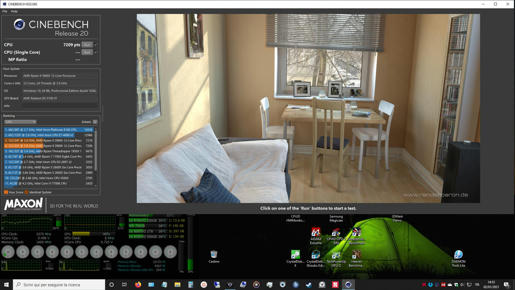

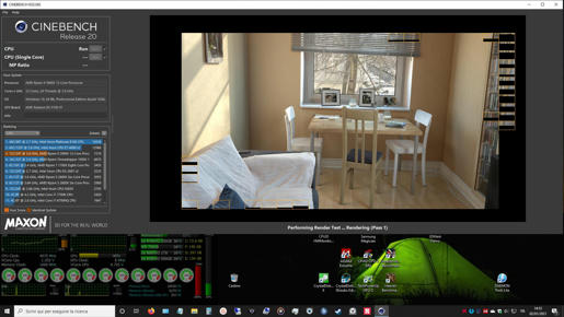

Ciao, ho provato ClockTuner for Ryzen (CTR) di 1usmus ma senza successo
Finora ho utilizzato il 3900X con un leggero offset negativo dal momento che di default la mobo spara un po' troppo i voltaggi... per il resto tutto a default eccetto ram con docp per tenere i 3600 MHz a 1.38 V.
Volevo vedere questo CTR cosa mi avrebbe proposto ma nada...
Da BIOS ho inserito i settaggi richiesti per usare CTR dopodiché la diagnostica riporta che il mio è un silver sample
Diagnostic results
Max temperature: 52.7?
Energy efficient: 3.69
AMD Ryzen 9 3900X 12-Core Processor
Your CPU is SILVER SAMPLE
Recomended values for Overclocking:
Reference frequency: 4325 MHz
Reference voltage: 1250 mV
Recomended values for Undervolt:
Reference frequency: 4150 MHz
Reference voltage: 1150 mV
AVX Light mode
Cycle time: 360000 ms
CCX delta: 150 MHz
Target voltage: 1250 mV
Dopodiché ho fatto start... qui dopo 3 step il pc si riavvia da solo anche se leggendo la guida non dovrebbe succedere anche se si verificano errori.
Ho provato anche rimettendo le ram a default... stesso esito.
Aggiornato il bios all'ultima versione, collegato perfino il 4 pin addizionale per la cpu (superfluo, visto che non si tratta di extreme OC)... niente.
Questo è quanto ho recuperato dal log di CTR
Cinebench 20 started
Cinebench 20 finished with result: 6878
Voltage: 1.332 V PPT: 142 W Temperature: 76.8?
Manual overclocking mode enabled
Step# 1
12:49:48: CCX1 (156): 4400 MHz, 1250 mV OC+
12:49:48: CCX2 (145): 4400 MHz, 1250 mV OC+
12:49:48: CCX3 (134): 4325 MHz, 1250 mV OC+
12:49:48: CCX4 (122): 4325 MHz, 1250 mV OC+
12:49:48: Stress test #1 started...
12:49:53: CPU Vdroop: 0.5 % temperature: 54.3?
12:51:57: Stress test stopped.
12:51:57: Stress test #2 started...
12:52:02: CPU Vdroop: 0.5 % temperature: 51.9?
12:54:06: Stress test stopped.
12:54:06: Stress test #3 started...
12:54:11: CPU Vdroop: 0.5 % temperature: 52.7?
12:56:14: Stress test stopped.
Step# 2
12:56:15: CCX1 (156): 4400 MHz, 1244 mV OC+
12:56:15: CCX2 (145): 4400 MHz, 1244 mV OC+
12:56:15: CCX3 (134): 4325 MHz, 1244 mV OC+
12:56:15: CCX4 (122): 4325 MHz, 1244 mV OC+
12:56:15: Stress test #1 started...
12:56:20: CPU Vdroop: 0.6 % temperature: 52.6?
12:58:23: Stress test stopped.
12:58:24: Stress test #2 started...
12:58:29: CPU Vdroop: 0.6 % temperature: 52.2?
13:00:32: Stress test stopped.
13:00:33: Stress test #3 started...
13:00:38: CPU Vdroop: 0.6 % temperature: 52.9?
13:02:41: Stress test stopped.
Step# 3
13:02:42: CCX1 (156): 4425 MHz, 1250 mV OC+
13:02:42: CCX2 (145): 4425 MHz, 1250 mV OC+
13:02:42: CCX3 (134): 4350 MHz, 1250 mV OC+
13:02:42: CCX4 (122): 4350 MHz, 1250 mV OC+
13:02:42: Stress test #1 started...
13:02:47: CPU Vdroop: 0.5 % temperature: 52.7?
CCX4 overclocking failure detected!
Thread# 18 fall down, usage 77.1%
13:03:56: Stress test stopped.
Al terzo step si vede che c'è un errore, poco prima del riavvio automatico.... in altri casi va avanti, dopo l'errore, con lo step successivo e poco dopo si riavvia.
A parte questo, con tutto a default il punteggio CB20 (6878) non è bassino? I 3900X dovrebbero essere tra i 7000 e i 7200... vedi anche l'utente sopra oltre i 7200 e pure con offset negativo.
Poi ho notato paradossalmente che andando a inserire un offset negativo al v-core (0.075 o 0.1) il punteggio CB aumenta... ma il massimo che sono riuscito ad ottenere è sempre solo di qualche unità sopra i 7000.... pareri? Per me non ha senso visto che tutto in auto anche i moltiplicatori sono più alti.
Eppure stando a CTR la cpu è un silver sample, non sarà certo un gold ma nemmeno un bronze per fare così schifo a DEFAULT!
Qui riporto uno screen dopo una run di CB 20 con offset -0.1... cpsì la power deviation è rossa eppure il punteggio CB 20 è il più alto rispetto a tutto auto in cui la power deviation è normale (100% durante load)
https://www.overclock.net/attachment...1-png.2472484/
Lian Li O11D EVO RGB Corsair HX 1000 Asus X570 Rog Crosshair VIII Hero WiFi Ryzen 7 5800X3D Corsair H150i RGB PRO XT 2×16 GB DDR4 G.Skill Trident Z RGB 3600 MHz B-die ASUS TUF RTX 5080 OC Samsung 970 EVO Plus M.2 NVMe 1 TB
Ultima modifica di arkantos91 : 04-01-2021 alle 12:48.
arkantos91 è offline   Rispondi citando il messaggio o parte di esso

Ragazzi assurdo!
Stavo seguendo un video di Bullzoid avendo ormai abbandonato velleità di usare CTR di 1usmus visto che mi fa riavviare il PC. Nel video consiglia di chiudere app di monitoring durante CB perché vanno a inficiare lo score.
Sinceramente ero abbastanza scettico sulla cosa, ma è bastato chiudere HW Info e bam, score di Cinebench aumentato di 200 punti
La cosa assurda è che adesso la situazione è ribaltata rispetto a prima... 7200 punti e sono pure in undervolt avendo un offset negativo sul v-core
Sono curioso di vedere andando di OC fino a che punto arriva lo score adesso...
