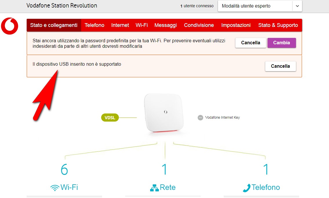

Eccomi!
Ho provato a formattare una chiavatte USB da 8Gb dal mio MacBook Pro
In ExFat non vede nulla
L'unico modo è inizialittare in Fat32 (MS DOS)
Collegando la chiavetta direttamente alla VSR e andando su 192.168.1.1 la chiavetta è visibile su CONDIVISIONE>DISCHI RIGIDI
Il contenuto della chiavetta è visibile sulla rete VODAFONE dagli altri dispositivi compresa la Smart TV
E' un passo in avanti con tutti i limite del file system Fat32
perlupo è offline   Rispondi citando il messaggio o parte di esso

in poche parole i problemi del tuo HD possono essere di due tipi: file system non supportato (exfat) e/o alimentazione via USB insufficiente. Se hai a disposizione un HUB alimentato proverei ad escludere questa eventualità
pentolino76 è offline   Rispondi citando il messaggio o parte di esso

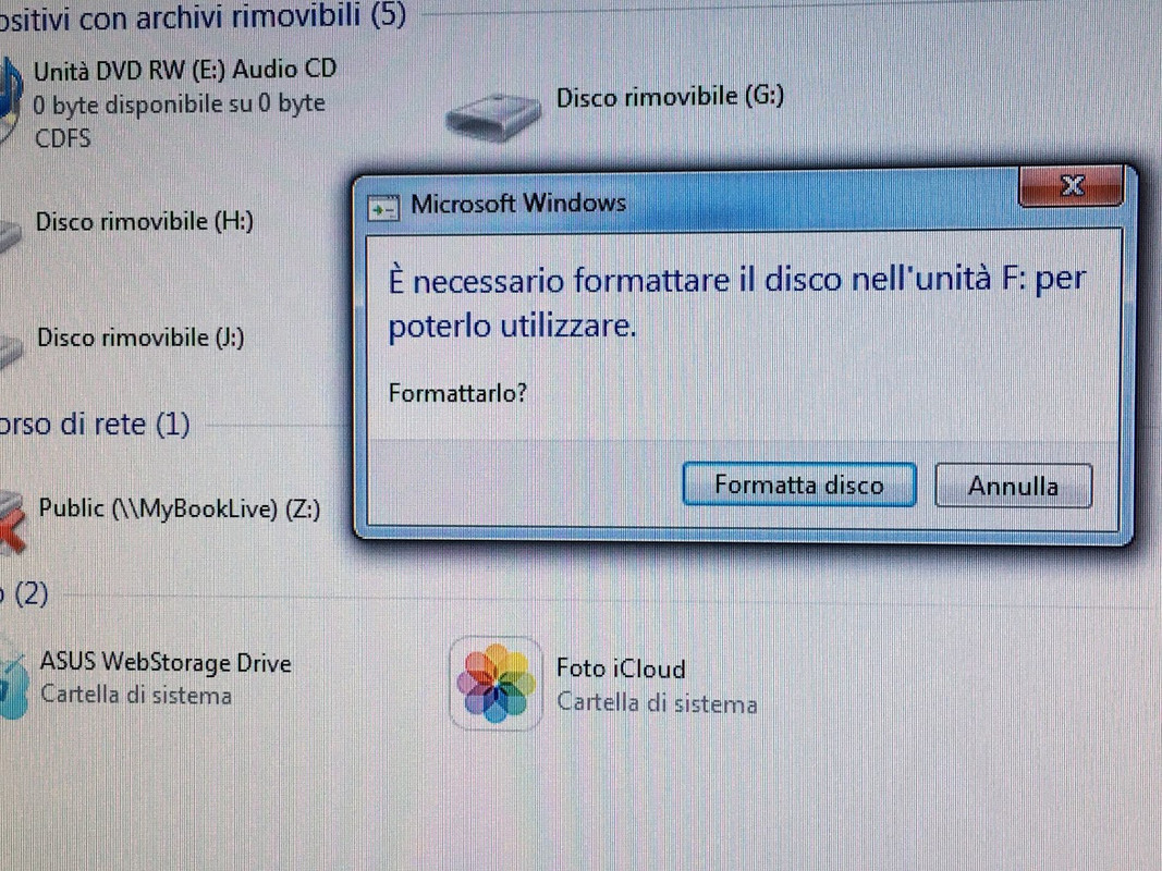

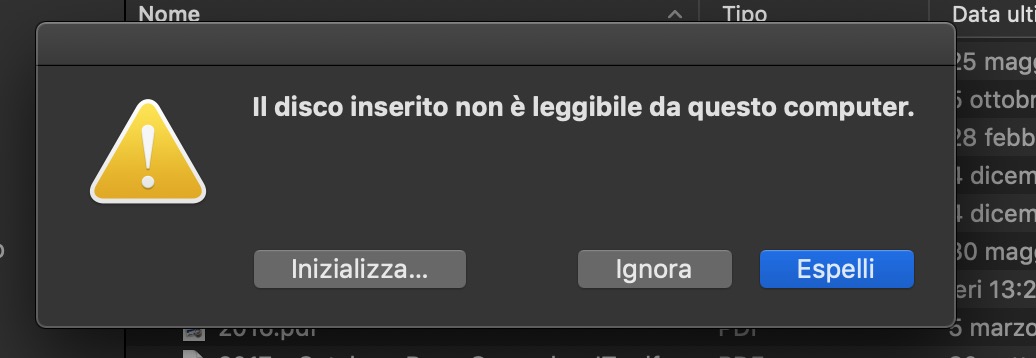

Niente da fare
L'Hd che era all'interno del My Book Live di WD evidentemente ha un file system tutto suo e non viene riconosciuto ne da Win ne da Mac.
Fine dei giochi

Originariamente inviato da marino.manolo Guarda i messaggi
I formati sono quelli... A meno che non fosse stato collegato ad un dispositivo che ne faceva un utilizzo proprietario e che lo ha formattato per i propri scopi, come un Android TV per la registrazione Audio / Video.
In questo caso per utilizzarlo con un Computer occorre in effetti formattarlo.
Manolo
il My book Live aveva solo la connessione LAN
all'interno c'era una schedina di conversione SATA LAN
ho provato ora a formatare il disco in NTFS ma la VSR non lo legge
Come pensavo la VSR legge solo il Fat32
