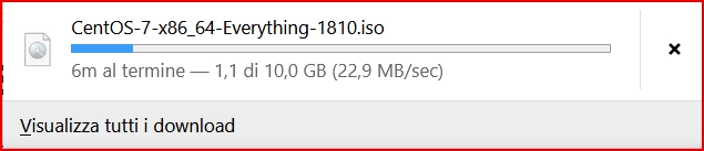

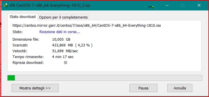

Daniella1975 è offline   Rispondi citando il messaggio o parte di esso
Old 12-03-2019, 07:48   #7429
Biscuo
L'Avatar di Biscuo
Iscritto dal: Dec 2018
Messaggi: 1364
Capisco il tuo sconforto.
Io ho un pc del 2014 quindi sicuramente di fascia bassa rispetto alle prestazioni richiesta per gestire il flusso dati di una FTTH.
Intel Nuc 2016:
Download da Firefox
Download manager
Va meglio con il Download manager, ma se un Pc/Notebook ha hardware di fascia bassa, non sfrutterà mai tutta la banda!

Preso atto che abbiamo delle lumache di pc,
Ma dai, il mio è un Mini Pc da collegare alla Televisione, non deve avere una potenza esagerata!
al chè stavo valutando l'acquisto di un SSD
Ormai un Disco SSD è d'obbligo.
Sia sul Mini Pc, sia sull'altro Pc ho ovviamente dischi SSD.
