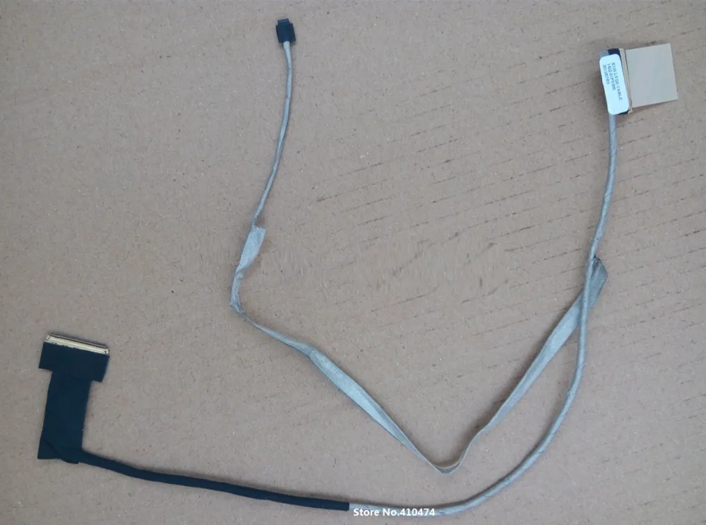

... vado a sensazione: 90% è l' LVDS... il restante 10% è l'elettronica dell' LCD... almeno per i modelli che ho avuto io anni fa, ora non li trattiamo più i 550
... cambiare l' LVDS non è impossibile, viene montato da un cinese quindi... ma bisogna stare moooooooooooooooooooooooooolto attenti a metterlo nel modo corretto e a non farlo pizzicare o piegare male che poi si rompe subito di nuovo.
Online ci sono sicuramente video che mostrano come cambiarlo... se decidi di farlo tu, fallo con molta pazienza: meglio 5 minuti in più che in meno... la fretta è sempre una pessima consigliera.

scusa cosa diavolo è l' LVDS?
quanto costerebbe

Se invece hai il monitor touchscreen, allora è un pò più complicato
LVDS = cavo video

no non è touchscreen. ok grazie. questo va bene secondo te immagino sia usato su piu' notebook, è lo stesso?
_https://www.ebay.it/itm/New-Asus-X550-X550D-X550CA-Lcd-Lvds-Cable-1422-01M6000-/181700602105

... in teoria dovrebbe andare bene, l'unica certezza ce l'hai se smonti il display e leggi il codice sulla targhetta attaccata, con quello vai sul sicuro.
... purtroppo a sistema non vedo più i seriali del 550 quindi mi riesce difficile darti i codici Asus
P.S. ovviamente qualsiasi operazione che farai è sottinteso che PRIMA stacchi la batteria e non la riattacchi finchè non hai finito... rischi di bruciare qualche connettore e poi è peggio
l'etichetta sul cavo che intendi è quella che c'è togliendo la backcover?
se si c'è scritto:
n550JV 1A CMOS EDP CABLE LUXSHARE ICT
14005-00910400
quindi quello non va bene, devo cercare la sigla 14005-00910400 giusto?

@jardel
... si
- https://www.asusparts.eu/en/Asus-14005-00910400

Un'estremita del cavo la posso staccare l'altra estremità cosa bisogna togliere per staccarla? I video su YouTube sul disassembly sono poco chiari. Non capisco se sta sotto alla scheda madre o sta a portata di mano svitando le cerniere e togliendo il pezzo di plastica lungo centrale che sta sotto lo schermo. lo schermo si deve totalmente staccare per togliere il cavo?

@jardel
... il connettore con l'adesivo nero va attaccato alla VGA integrata nella MoBo, poi devi far passare il cavo nello stesso modo che hai quello di adesso, quindi intorno alla cerniera (occhio a non metterlo male o si piega e spezza internamente), e il connettore più piccolo invece va fatto passare su fino alla webcam (controlla di aver inserito bene il connettore perchè si sfila facilmente e poi la webcam non ti funziona e devi rismontare tutto di nuovo)
Per fare un bel lavoro devi smontare le cerniere e tutti gli elementi, mettiti in ordine le viti perchè se sbagli a rimetterle ti vengono fuori i difetti sul topcase e crei i cosidetti "brufoli" al contrario
