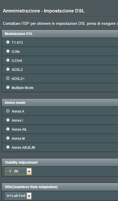

cala la sera e internet torna inutilizzabile
connessione lenta e che cade ogni 5 minuti è 1 ora che provo a inviare una mail con un allegato di 8mb
suggerimenti su prove da fare?
metti l'ultimo firmware beta

Originariamente inviato da Obrigado Guarda i messaggi
e poi
con quel settaggio nemmeno resta su la portante anche perche non sono in adsl+2

Originariamente inviato da fr4nc3sco Guarda i messaggi
allora prova come stavi prima mettendo stability adjustment su -5DB

quindi se non ho capito male...
- se hai problemi di stabilita( continue disconnessioni) metti i dB negativi
- se non hai problemi li metti positivi
giusto?! che "Max performance" si dovrebbero ottenere!?
Giacky91 è offline   Rispondi citando il messaggio o parte di esso
Old 03-02-2013, 12:25   #5594
Obrigado
Iscritto dal: Apr 2010
Messaggi: 4349
Originariamente inviato da Giacky91 Guarda i messaggi
si giusto
dovresti ottenere il massimo transfer rate possibile!
Nel mio caso con adj a +5 sono passato dai soliti 11 Mb (più o meno) a 12,6 Mb (sempre più o meno) ma l'snr è crollato a 1 senza peraltro incorrere in disconnessioni.

Se non sei troppo distante dalla centrale (dove per troppo intendo davvero casi problematici) dalla mia esperienza ti posso dire che con l'ultimo firmware *.335 è va davvero una meraviglia sotto tutti i punti di vista (modem e router)
L'unico consiglio che do sempre è di disabilitare l'SRA (nella parte modem, è abilitato di default) in quanto ho penato davvero tanto prima di capire che era quello a darmi problemi con la connessione!

Originariamente inviato da fild7 Guarda i messaggi
Sono gli stessi miei, ma non va... non capisco... navigazione e dw lentissimi ma speedtest in regola... boh... idee?
Prova a disabilitare l'SRA!
