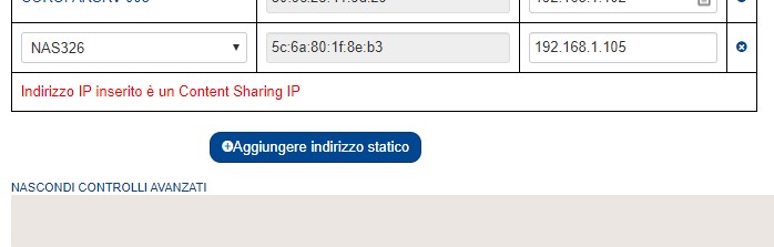

Forse rileva i servizi di condivisione e si aspetta che l'IP statico sia impostato sul client? Come mai non lo imposti direttamente dal NAS?
