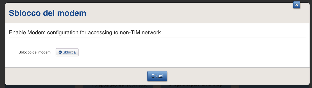

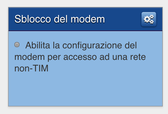

Originariamente inviato da TheStefB Guarda i messaggi
Io come detto con 2.0.0 ufficiale Tim su modem vergine, non riesco ad eseguire downgrade e root...
(Autoflashgui ecc ecc)
Originariamente inviato da landtools Guarda i messaggi
resto in attesa anche io di capire cosa fare...
ma lo avete sbloccato con la nuova card presente del firmware 2.0.0? dopo averlo sbloccato dovrebbe essere possibile il downgrade
FrancYescO è offline   Rispondi citando il messaggio o parte di esso
Old 04-02-2019, 15:44   #527
Stizzo
Iscritto dal: Aug 2010
Messaggi: 106
Originariamente inviato da FrancYescO Guarda i messaggi
No, di che card stai parlando? Potresti gentilmente linkarmi una guida? Grazie !
A me la card non è mai apparsa, neanche al primo avvio
TheStefB è offline   Rispondi citando il messaggio o parte di esso
Old 05-02-2019, 00:37   #531
FrancYescO
L'Avatar di FrancYescO
Iscritto dal: May 2010
Messaggi: 3042
cioe' voi con i firmware 2.0.x non avete questa card?
nemmeno resettado ?
A me l'unica cosa che viene in mente e' che automaticamente il modem downgradi la velocita' per i troppi disturbi, ma non ho mai fatto prove a riguardo per dirlo con sicurezza
non ho ancora risolto il problema. tu hai la possibilità di collegare almeno 3 dispositivi in n e vedere a che velocità ti si collegano?
peri4 è offline   Rispondi citando il messaggio o parte di esso
Old 05-02-2019, 07:14   #533
Putipower
Iscritto dal: Nov 2013
Messaggi: 472
nemmeno resettado ?
No,non ce l'ho neanche io.mi è apparso al riavvio dopo aggiornamento a 2.0.0 e poi è sparito.ho pensato che essendo in tim faccia così.......

Old 05-02-2019, 12:21   #535
FrancYescO
Messaggi: 3042
forse lo disabilitano in un secondo momento con la telegestione? (io non ho TIM come ISP e lo collego in cascata con la eth) provate a fare un reset e tenerlo staccato dal doppio
io la telegestione la tengo spenta da mesi,e poi ho un secondo timhub che uso come access point e nemmeno li c'è!!!
vodafone power station--->timhub 2.3.3 gui 9.6.96 vodafone fttc vula 100-20
sercomm vd625 2.1.0
Putipower è offline   Rispondi citando il messaggio o parte di esso
Old 05-02-2019, 20:47   #538
FrancYescO
Messaggi: 3042
Originariamente inviato da Putipower Guarda i messaggi
si ma sia chiaro nella GUI non compare quella card, compare solo con il firmware originale

Messaggi: 38
aggiungo inoltre che se fate lo sblocco del modem con ultima casellina in basso .. vi cambia la password di admin ,la nuova passoword la trovate con il nome di access key che è stampata nel etichetta sotto il modem

Originariamente inviato da mastro65 Guarda i messaggi
In che senso ? Parli dello sblocco ottenibile dal nuovo firmware 2.0.0 ?
