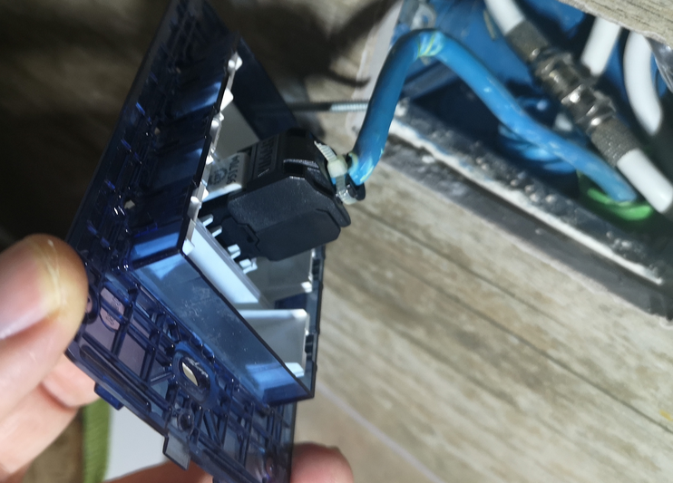

Sembra anche fatto bene come lavoro.
Se ci fosse spazio nella canalina io proverei a buttare dentro un altro cavo provando così ad escludere lo switch di mezzo e risolvere il problema dell "altra postazione PC collegato allo switch secondario."
Altra cosa: il problema è verso il NAS e basta oppure anche altri dispositivi?

Il cavo è di buona qualità, dovrebbe essere un qubix cat 6 in rame quello blu.
Hai provato a rifare i keystone?

I frutti a muro sono della Vimar serie Plana.
Comunque mi sta venendo in mente di ripassare il cavo nella canalina con uno di categoria superiore con Keystone, però non so se si adattano nella placca Vimar e avrei in mente questi:
https://www.amazon.it/gp/product/B08...NM07UPIPZ&th=1
Eventualmente qualche consiglio.
Grazie.

Quelli sono STP (con schermatura) e servono se hai bisogno di equipotenziale agli estremi (tipo messa a terra) se hai problemi di interferenze. Io eviterei.
Io dubito si tratti del cavo, piuttosto buttane dentro uno in più senza cambiare quello che hai

Montare Keystone schermati non sarebbe sempre meglio, magari quelli cat 6 che costano un pò meno come questi?

Originariamente inviato da DMD Guarda i messaggi
https://www.amazon.it/gp/product/B07...3AG3XUTK4&th=1
No, il cavo schermato deve confluire in appositi dispositivi e/o frutti opportunamente collegati alla messa a terra e testati a fine lavoro. Altrimenti si buttano soldi per dei cavi /frutti che costano di più ed in generale possono creare problemi se non solo installati a regola d’arte.
La schermatura si usa in ambienti particolari (industrie, ospedali, ecc.) ove sono presenti disturbi elettromagnetici di notevole intensità e costanza. In casa non si usa mai perché non c’è questo problema.

Grazie per la delucidazione.
Pensa te, io credevo che utilizzando quelli schermati sarebbe stata una soluzione migliore comunque.
Allora eventualmente proverò con dei Keystone cat 6 non schermati.
Se posso permettermi, butta dentro un cavo nuovo (assieme a quello già presente) e crimpalo direttamente con un plug e infilalo nel router /switch.
Non credo che il problema sia riconducibile ai frutti

OK. Allora ripassero altro cavo nuovo, e se la velocità rimarrà stabile potrò lasciarlo come definitivo e collegarlo ai Keystone.

Originariamente inviato da Kaya Guarda i messaggi
In realtà per la mia esperienza sono più problematiche le crimpature di plug maschi che non i frutti + patchcord stampato
Ovviamente il tutto deve essere concorde, non puoi mettere frutti cat6 su cavo cat5e, semplicemente perché il diametro del conduttore è diverso e quindi rischi che la forcellone a perforazione di isolante non vada a perforarlo bene e non faccia contatto. Peggio ancora i frutti ISDN usati per la rete.

Certo ma la mia affermazione era correlata alla casistica: sono cose troppo "aleatorie" per essere riconducibili ai frutti... poi per carità in informatica non si può mai dire..
