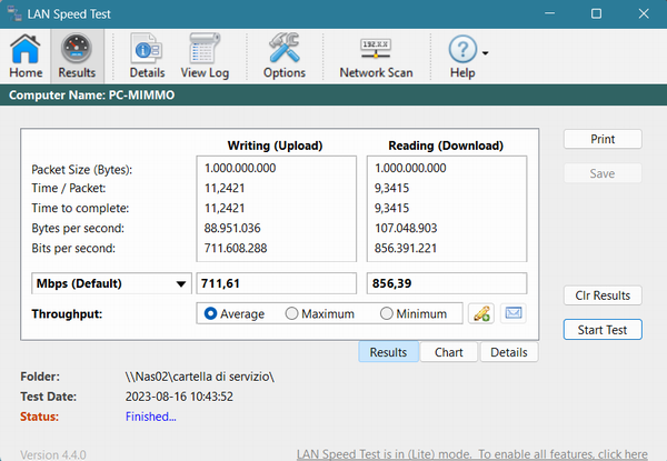

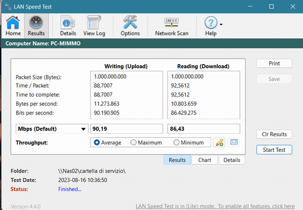

Oggi è capitato di nuovo.
la velocità si è abbassata, questa volta ho provato a spegnere e riaccendere lo switch primario e la velocità è ritornata "normale".
Problema riscontrato
Dopo spegnimento e riaccensione switch primario
Mio PC Ryzen 7950X

Ho provato a by-passare lo switch secondario con accoppiatore RJ45, quindi con unica uscita verso il NAS, e la velocità è di circa 700/800 Mbps, re-inserendo lo switch secondario ottengo la velocità a 90 Mbps, anche con una sola uscita collegata, questo è il secondo switch che provo in questa configurazione.

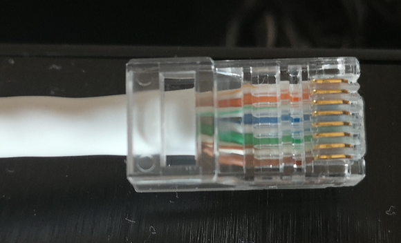

I cavi esterni sono crimpati, ma li ho sostituiti con quelli commerciali pressofusi presi su Amazon.

Ma hai usato cavi STP??
Non è che hai qualche problema a causa della messa a terra? (a me in passato successe cosa simile appunto perchè usai plug NON isolati)
Kaya è offline   Rispondi citando il messaggio o parte di esso
