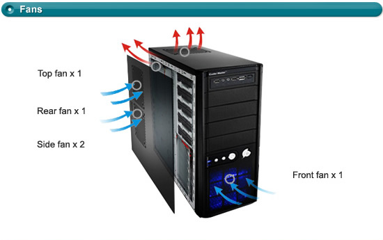

Salve a tutti! Dopo poco più di un anno dall'ultimo post riguardo i continui riavvii, ad oggi con i primi giorni caldi la cosa è ricominciata.
Cosa ho cambiato del pc in questo anno? Un bel niente. Ho tergiversato fino a settembre, quando la temperatura è scesa e come per magia basta riavvii.
Alla fine mi viene da pensare che o il problema a livello di hardware c'è oppure no. Se il problema dei riavvii mi si presenta da aprile a settembre su per giù, dovrei dedurre che è un banale problema di temperatura, no?
Ora visto che col caldo è ricominciata sta storia ho provato ad ordinare un paio di ventole da aggiungere al case.
Di default nel case sono presenti quella REAR che butta fuori, quella FRONT che butta dentro, a cui si aggiungono quella sul processore, le due piccole sulla scheda video e quella dell'alimentatore che però punta verso il basso come da immagine.
Al momento ho preso due ARCTIC F12, una con sensore di temperatura e una senza.
Considerando che ho ancora libere le due posizioni sul lato e quella in alto dove le dovrei posizionare secondo voi?
Una sopra e una a lato? Meglio che pescano aria o che la buttano fuori? Come è meglio per abbassare la temperatura del case?
Se nemmeno così funziona ho notato che all'interno del case c'è un sensore di temperatura (o per lo meno credo). Poi metterò foto casomai. Lo stacco e amen così non rileva temperature superiori ai 25 gradi e magari non si spegne più. O troppo drastico?
Terza possibile soluzione valuto una nuova ventola per il processore visto che ha quella standard.
Terrei come ultima la soluzione che pensavo di adottare l'anno scorso...sostituire l'alimentatore. Rischio di spenderci 100 euro e poi magari il problema è la mobo, o la ram, o il processore, o chissa cos'altro!

la situzione va affrontata così:
programma di monitoraggio temperature (aida, hwinfo, openhardwaremonitor,...) sempre aperto (tieni d'occhio TUTTE le temperature)
-navighi in internet (NO video, NO giochini) o programmi di office per una mezz'ora -> rilevi le temperature di idle
-lanci uno stress test per la sola CPU (prime, occt,...) per una mezz'ora -> rilevi le temperature sotto stress della cpu e se riavvia
-lanci uno stress test per CPU + GPU (videogioco, benchmarl, 3Dmark,...) per una mezz'ora -> rilevi le temperature sotto stress pesante e se riavvia
poi posti i risultati e vediamo di capire se manca areazione al case o è il dissipatore a far schifo
P.S.ignorare un problema non lo risolve
