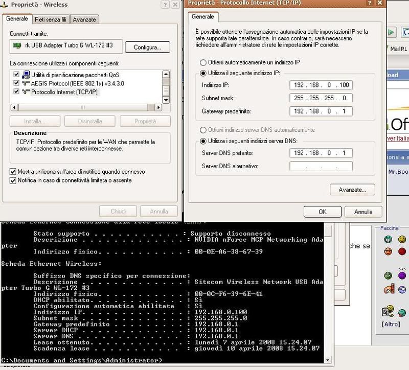

Visto che non sono ben sicuro dove andare a pigliarmi l'ip ti posto un bel ip config /all da dos e un bel doppio clic sull'icona wirelss in basso a dx/supporto.
Dando un'occhaita però, mi rendo conto che effettivamente i parametri che utilizzo sono quelli che vorrei fissi.. ma son sempre così.. boh, non sono molto esperto.. illuminami..
La mia vita è tutta rosa e fiori... ma io sono ALLERGICO.
Mr.Boobs è offline   Rispondi citando il messaggio o parte di esso
Old 08-04-2008, 18:34   #29
Intrepido
L'Avatar di Intrepido
Iscritto dal: Feb 2007
Messaggi: 7121
Sorge un problema, hai il dhcp abilitato su questo pc, eppure ti dà l'errore, prova a postare un'ip config anche dell'altro pc, vorrei vedere come lo hai configurato.
Comunque, su questo intanto segui la guida che ti ho detto prima,
e modifica i parametri così:
ip 192.168.0.2
subnet 255.255.255.0
gateway 192.168.0.1
dns o l'ip del gateway o i dns del tuo provider.
Attendo l'ip config dell'altro
ciao

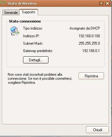

E adesso?
Poi vado qui e cambio sti parametri
e sono a posto?
Old 08-04-2008, 22:36   #33
Intrepido
Messaggi: 7121
Prima schermata ok
La seconda, mi fai uno screen per esteso, non riesco a capire se è il servizio dhcp o meno.
Già così, ti dà ancora l'errore?

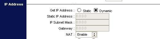

Interface setup/internet
Interface setup/lan
No quando ho messo i parametri che mi hai detto tu non è venuto furi nessun tipo di errore..
Old 09-04-2008, 08:53   #35
Intrepido
Messaggi: 7121
Originariamente inviato da Mr.Boobs Guarda i messaggi
Da questa schermata seleziona "disable".
Se i parametri funzionano, bene con questa modifica al router sei a posto.

Quella regola non va toccata, devi solo disabilitare il dhcp come dall'immagine che ti linkato
