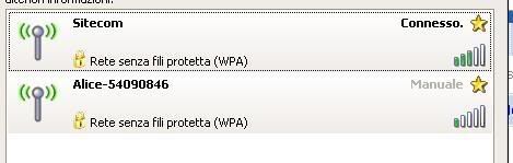

Un'altra cosa che mi premeva segnalervi è il fatto che tra le reti che trovo nella ricerca reti, compare la "mia" rinominata sitecom con la mia pass etc etc e un'altra.. denominata "alice numerichenonricordo" (vi farei vedere un'immagine ma questa rete non è sempre presente e al momento appunto.. non lo è) che però subito pensavo essere di qualcun'altro (anche perchè il livello di ricezione è più basso rispetto alla mia) se non fosse che posso accedervi con la pass che avevo impostato durante uno dei primi tentativi di proteggere l'accesso al mio router.
Volevo punto avere chiarimenti, soprattutto sul secondo punto che mi sembra il più particolare.
Ah, dimenticavo di dire che questa rete "fantasma" la trovo fra le reti preferite quando vado su: mostra tutte le connessioni/sitecom/proprietà/reti senza fili.
A quel punto posso anche vedere le proprietà della rete ma a parte la protezione e la password impostata non mi sembra di vedere altro di utile.

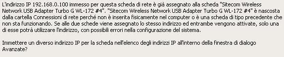

E' anche vero che devo ancora settare l'indirizzo ip statico (ne necessito) e spero che non sia questo procedimento a farmi singhiozzare la connessione.

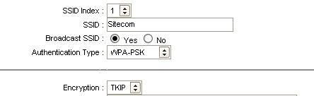

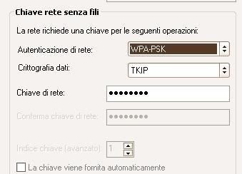

Nel settare il mio router all'indirizzo url del suo ip ho impostato per la wireless la wpa-psk e poi tkip.

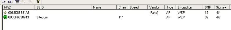

Però mentre windows mi dice
il programma "network stumbler" mi dice
Il che mi fa pensare di dar ragione all'ultimo che mi dice che ho una misera protezione WEP.
Qualcuno sa spiegarmelo?
Un'altra cosa è come si vede dalla prima immagine la presenza della seconda rete. Il problema come detto prima è che non è di altri.. è mia. E ci posso accedere. Mettendo la password impostata per l'altro router.
Questa rete è solo la stessa che uso solitamente solo con un altro nome ma con le stesse impostazioni (e quindi SICURA nel caso lo fosse anche la prima)?
Chiedo cortesemente risposta, in quanto la protezione del mio segnale mi preme particolarmente. Grazie a tutti in anticipo.

comunque se te la rileva vorrà dire che la rete wireless c'è...
o è del tuo vicino oppure hai lasciato il gate acceso...

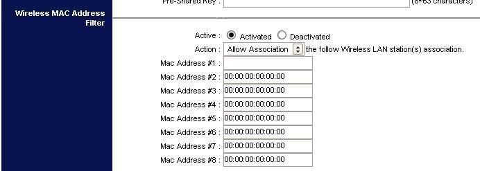

-esistono programmi per vedere chi è collegato alla mia rete? In modo da beccare eventuali intrusi?

allora è la rete del vicino...
comunque imposta le crittografie sulla tua rete wireless e stai tranquillo...
wpa + filtro mac sono consigliati...

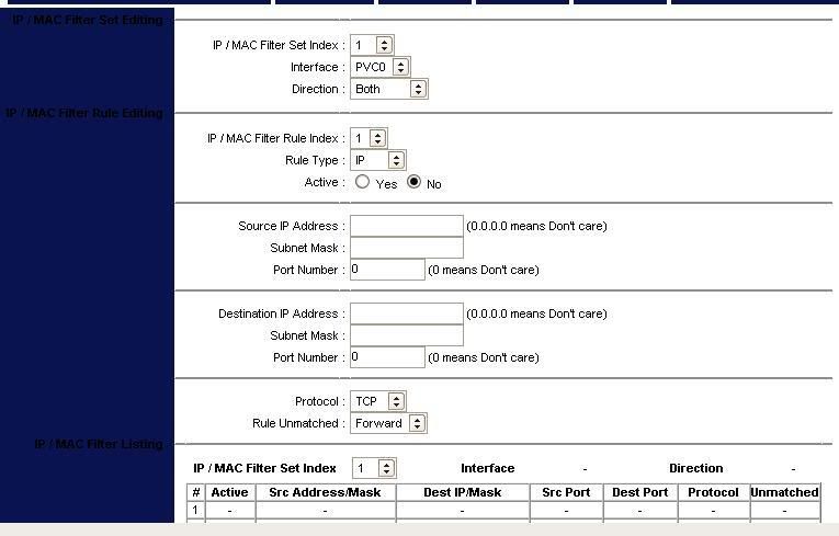

Comunque per il wpa e i filtri mac l'avevo sentito dire ma.. come ti ripeto io dal sito di configurazione del router (quello dove metti http://ipdelrouter) ho messo la wpa-psk e poi tkip solo che mentre windows mi dice che ho la wpa, il programma "network stumbler" mi dice ho la wep. Allora vorrei sapere chi dei due ha ragione.
Per i filtri mac, mi interessava sapere come reperirli, impostarli e soprattutto se può usarli anche chi ha un pc...

Ha ragione il tuo router, per netstumbler quelle protette sono tutte wep.
Altra cosa, sei sicuro che la seconda rete sia effettivamente la tua?
Come fa a darti accesso se il gate è nella scatola ?
Per fare un'ulteriore prova della pass, cambiala dal router (via cavo), poi elimina tutte le reti preferite dal pc, e rifai la connessione.
Intrepido è offline   Rispondi citando il messaggio o parte di esso

Il dubbio sul fatto che sia mia la seconda rete mi è venuto in quanto una volta mi son connesso a questa con la stessa password che avevo settato per la mia.. almeno così mi era parso perchè se riprovo ora non accade (anzi, sbarella tutto e mi tocca risettare da capo il mio router).
Sempre per ignoranza ti chiedo... dato che anche qui mi dice
non è che alla fine risulta wep perchè la password scelta non rientra nei canoni della wap? (te lo chiedo perchè avevo sentito dire che per la wap devi usare solo caratteri fino alla "L"...)
La crittografia scelta, è quella che hai salvato nel router, è quella a cui devi fare riferimento .

Per vedere se la seconda era la tua rete, ma leggo che hai già provato.

Ed è a quella che faccio riferimento.. solo che il programma insiste nel dirmi wep.
Comunque, ora come ora la connessione è ok.
Devo impostare l'ip statico e sperare di non toccare cose che me la fanno sbarellare come prima (annoterò tutte le modifiche così da riportarvele in caso).

Ho trovato una guida che dice che bisogna beccarsi l'indirizzo fisico del pc e metterlo fra i filtri mac del router.. tutto ok? Ho provato e funziona.
Per curiosità questo tipo di filtro come funziona?
Lascia perdere, è una wpa
Serve per decidere se lascia passare o bloccare un determinato mac.

Una domanda.. quando ho messo il filtro mac sono andato su Interface Setup/wireless e ho inserito nel primo spazio l'indirizzo fisico scritto dietro alla chiavetta wireless..
Ma ho notato che anche su Access Management/filter c'è qualcosa riguardo i filtri mac...
Devo fare qualcosa anche su questa seconda pagina per i filtri mac?

E' sufficiente che lo inserisci nella prima.

Ho provato a mettere gli ip statici ma mi dice questo...
Per quel che ho visto potrebbe essere tranquillamente per i motivi presenti in questa discussione in quanto all'inizio dell'istallazione mi erano comparse rete wirelss fino alla 6. Perciò ora credo che ci siano della problematiche a livello di vecchie pennette installate e ora sostituite. Come levare l'esistenza delle vecchie installazioni errate?
Il mio hardware è #3... in conflitto col #4 pare..

Ho fatto una prova con un mio amico ed effettivamente per entrare nel web serve la password e oltrettutto solo se disattivo il filtro mac.. figata.
Ma c'è un dettaglio.
Il mio pc per connettersi usa la password vecchia.
Molto vecchia.
Avrò riavviato e cambiato pass una decina di volte.
Ma lui usa ancora quella vecchia. E funziona in quanto riesco a connettermi.
IL PROBLEMA, è se funziona anche se la inserisce il mio amico (proverò a farglielo fare).
Nell'attesa che provi a far connettere il mio amico con la pass vecchia per vedere se funziona anche per lui, qualcuno sa già spiegarmi come mai, nonostante i riavvii e le modifiche, il mio pc riesce ancora a connettersi tramite la vecchia pass?
Metti tutte le schede si ottieni ip automaticamente, e risolvi.
Per la pass, ma sei sicuro di averla sostituita nel router, ed aver fatto correttamente l'operazione di salvataggio?

Il problema è che io non vedo nessuna scheda di rete USB se non la mia..
cioè se potessi eliminare modificare le altre lo farei ma non so dove andare a prenderle.. Anche quando faccio proprietà sulla rete wireless l'unica scheda con cui vado ad interagire è l'attuale.. la #3.
Per il discorso password... il mio amico si è connesso al mio router tramite la password attuale, LUNGA. Sicchè la configurazione è ok.
In questa schermata però
mi compare sempre la password vecchia, quella CORTA.
Ora, se provo a modificarla per mettere quella attuale, quando entro e riesco da questa schermata, la trovo ancora così, CORTA.
Però ho notato che se provo a disconnettermi dalla rete e ad iniserire la password CORTA per rientrare nella finestra a pop-up che esce quando cerchi di connetterti, se metto la vecchia non va.. almeno quello.
Boh!
