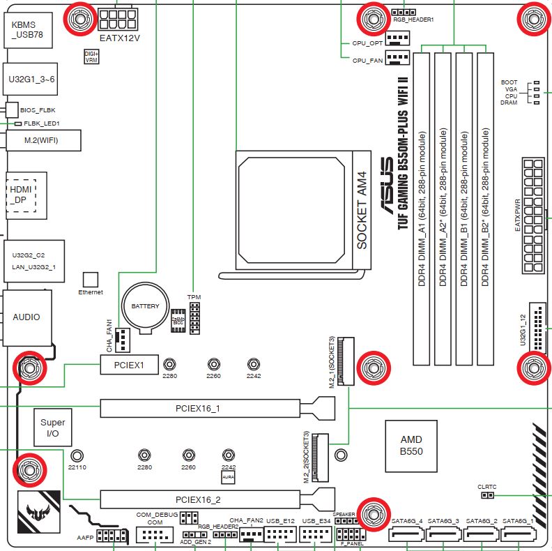

Buongiorno a tutti.
Dovrei assemblare un PC su una TUF-GAMING-B550M-PLUS-WIFI-II, ditemi se faccio casino...
I due moduli RAM nei canali A2 e B2, è corretto?
Ho un AIO, le ventole le metto su CPU_OPT o CPU_FAN?
Ho un SSD nvme ed una GPU.
Il primo lo metto nella presa M2_1 e la seconda nella PCIEX16_1 giusto?
CPU 5800X3D MOBO TUF Gaming B550M-Plus WiFi II RAM FURY Renegade 32GB 3600MHz CL16 DISSI ARCTIC Liquid Freezer II 240 CASE Lian-Li O11 AIR Mini PSU PC FOCUS GX-850 NVME 1 ADATA XPG GAMMIX S70 BLADE 1Tb NVME 2 Crucial P3 Plus 2Tb SSD Crucial MX500 1TB GPU Gainward GeForce RTX 4090 Phantom MONITOR Samsung Odyssey NEO G7 32" TV OLED LG C1 55" e 65"
kellone è offline   Rispondi citando il messaggio o parte di esso
Old 26-10-2022, 00:54   #2408
MikkiClock
Registered User
Iscritto dal: Jan 2018
Messaggi: 567
Originariamente inviato da kellone Guarda i messaggi
Buongiorno a tutti.
Ventole AIO sono due connettile una a cpu_fan e una a cpu_opt avendo l'avvertenza di fare il fan tuning nella sezione "monitor" del BIOS e impostandole con la stessa curva se non hai uno splitter o un fan hub; altrimenti occupi con il fan hub/splitter solo cpu_fan e fai la curva fan solo per quello.
RAM nei canali A2 e B2 è corretto, se è un kit da due moduli venduti insieme e vuoi fare il pignolo il modulo con il numero di serie più basso (master) dato che sono venduti con numeri in sequenza tipo 987656501 e 987656502 lo metti in A2
SSD nvme nella presa M2_1 che è connessa direttamente alla cpu corretto
GPU in PCIEX16_1 corretto perchè è lo slot x16 l'altro è limitato a x8
Buon diverimento!

Originariamente inviato da MikkiClock Guarda i messaggi
Le ventole non sono cablate tra loro in catena per occupare un solo slot sulla mobo?
Ho un Arctic Liquid Freezer II.
È il cavo della pompa che mi lascia perplesso, lo metto come fosse una ventola ed imposto la curva a bomba?
Quella delle RAM è una chicca mica da ridere, grazie.
Nel mio AIO c'è un fan hub compreso nel bundle e ho usato quello.
Se le ventole sono connesse in sequenza è come avere il fan hub quindi occupi solo cpu_fan e fai la curva ventole nel BIOS solo per quel connettore.
Nella mia TUF ci sono 2 connettori dedicati alle pompe per AIO ma nel layout della tua non ne ho visti la collegherei a fan_opt, la tua è controllata da PWM, quella del mio AIO ha 3 pin e deve funzionare sempre al max numero di giri, la tua regola la velocità conformemente ad una curva quindi dovresti consultare le istruzioni che dovrebbero suggerire le impostazioni adeguate o suggerire una curva per gestire la velocità di rotazione a seconda della CPU installata e al variare del carico, controlla sulle istruzioni dell' AIO e su quelle della M.B. quanta corrente assorbe la pompa e quanta ne eroga il connettore per evitare di superare la capacità di erogazione di quest'ultimo. Ho visto sul sito ARCTIC che quel AIO è disponibile in diversi formati e revisioni di modello perciò è difficile essere più precisi.
Buon Lavoro!
Edit: Le curve di _cpu_fan e cpu_opt dovrebbero essere regolabili solo insieme ovvero la curva di cpu_fan vale anche per per cpu_opt. Nel caso la pompa richieda una curva diversa da quella dei fan la connetti ad un altro fan connector, direi cha_fan1, e così hai la possibilità di impostare una curva a parte per la pompa.
