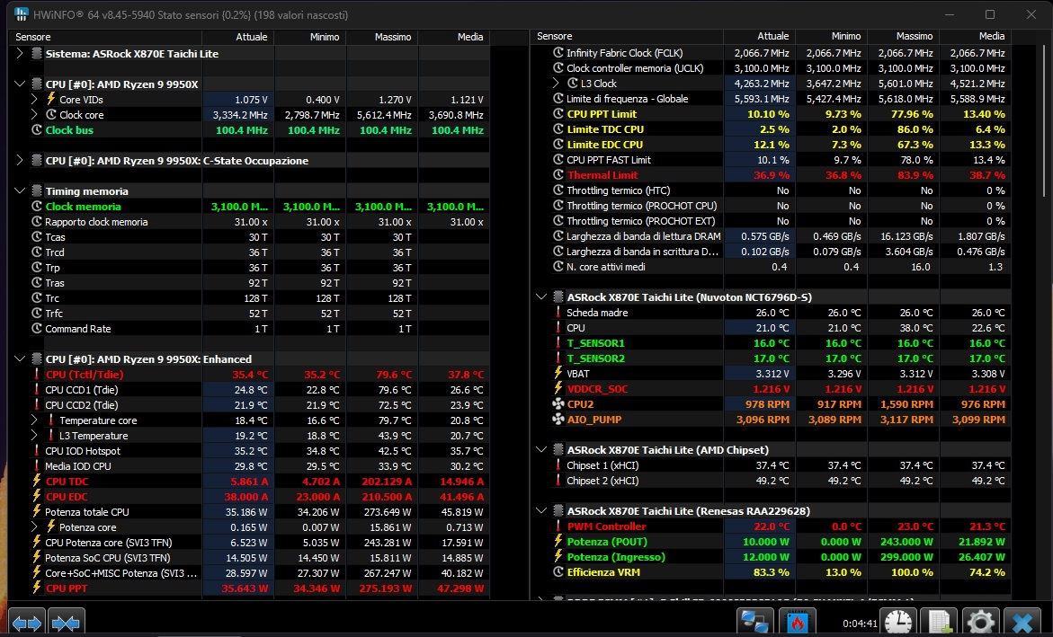

Old 11-03-2026, 14:44   #3390
paolo.oliva2
L'Avatar di paolo.oliva2
Città: Urbino (PU)
Messaggi: 32078
Se AMD continua sulla stessa linea con l'Agesa, ci ritroveremmo con PBO OFF
Premetto, non so se sia un discorso circoscritto ad Asrock, ma dubito.
Bios Asrock 4.10 con Agesa 1.3.0.0a
Il nuovo Agesa a me pare MOLTO più ristrettivo nella temp max CPU.
L'ottimizzazione CO/CS era complementare al PBO2, nel senso che aumentando i limiti PPT/TDC/EDC, la CPU performava di più sia per i limiti più alti (PPT/TDC/EDC) che per la maggiore efficienza a parità di consumo (CO/CS), ovviamente con il limite omnipresente della Tjmax (95°).
AMD con l'ottimizzazione dell'Agesa, ha via via migliorato il Vsoc (sempre più basso) e contemporaneamente il CO (il CS io non lo uso più)... ma ha implementato limiti sempre più stringenti nel TDC/PPT in base alla Tjmax.
Parrebbe che attualmente AMD, con l'Agesa, abbia impostato una Tjmax di <80°.
Il mio PPT max è 353W, TDC ed EDC ampio margine, ma non riesco a superare 275W. (lascerò il medesimo settaggio e questa notte, tamb più fredda, aggiungerò il confronto).
Ultima modifica di paolo.oliva2 : 11-03-2026 alle 14:47.
Old 11-03-2026, 15:12   #3391
bagnino89
L'Avatar di bagnino89
Messaggi: 14132
Sulla mia scheda madre si può cambiare la Tjmax, non è che forse hai una impostazione che è cambiata col nuovo BIOS?
Tra l'altro sulla mia il BIOS col ComboAM5 PI 1.3.0.0a è ancora in beta
Ryzen 9600X / ASUS TUF Gaming B850M-Plus / Corsair 2x16 GB DDR5 6000 MHz CL30 / RTX 5070 FE / Crucial P5 Plus 1 TB / Crucial MX500 1 TB / Seasonic Focus GX-750 / Dell S2417DG / Edifier R1280T / Synology DS220+ / Pixel 6 / Steam Deck
Ultima modifica di bagnino89 : 11-03-2026 alle 15:21.

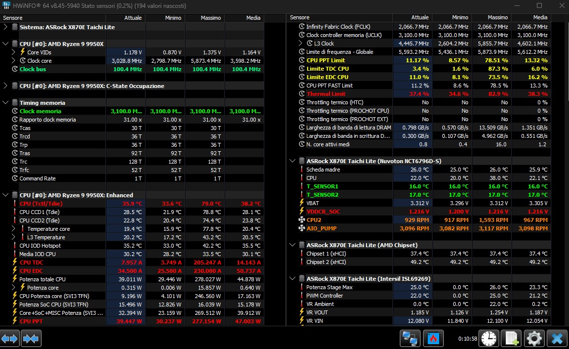

Old 11-03-2026, 22:24   #3392
paolo.oliva2
Città: Urbino (PU)
Messaggi: 32078
Io setto sempre Tjmax a 95°, perchè altrimenti sarebbe inutile aumentare i limiti PTT/TDC/EDC. D'altronde il PBO si basa sull'algoritmo che a sua volta gestisce lo SMU in base al FIT, quindi la CPU spinge finchè c'è margine/sicurezza.
Purtroppo sono in casa e non ho una gran escursione della Tamb... (ho solamente -1° rispetto alla precedente) ma facendo la stessa prodedura (OCCT test Bench), mi ritrovo che la temp CPU è arrivata circa alla stessa temp. max ma con un PPT più alto.
1° 79,6° CPU per 275W PPT
2° 79° CPU per 277W PPT
Va beh... la tamb sono dentro casa... mi sarà calata di 1°, non posso avere una finestra maggiore.
Però il punto è il seguente:
quando si compra la CPU, si verifica la dissipazione, cioè in primis se quella che si possiede è sufficiente o se va potenziata... e a grandi linee si tiene in considerazione la Tamb più negativa (estiva) ed un PPT da smaltire, che è il delta tra Tamb e Tjmax della CPU.
A grandi linee... se con Tamb 40° il proprio impianto di dissipazione fosse in grado di smaltire 300W PPT, allora mi va bene, altrimenti la CPU risulterebbe gambizzata d'estate.
Ora, qual'è il problema?
40° Tamb ..> 95° Tjmax = finestra 55°.
Se cambiasse la Tjmax, esempio 80° (-15°), la finestra passerebbe da 55° a 40°, ed ovviamente lo stesso impianto di dissipazione non sarebbe più sufficiente.
Il punto non è il cambio (supposto) della Tjmax, ma le ragioni. Qui ci metto un attimo di fantasia.
Commercialmente... all'uscita di Zen5 si criticava un aumento marginale di prestazione su Zen4... e AMD aveva (secondo me) aperto un attimo il rubinetto per incrementare la prestazione con il PBO... poi la concorrenza ha commercializzato Arrow, Arrow aveva il problema FPS, da qui non è mai stato considerato un'alternativa... e di qui limitare più o meno il PBO è inutile, perchè anche limitando a 70°, gli FPS non cambierebbero di una sega.
Io ho il sospetto che il problema non sia questo però... ma il passaggio a Zen6.
Ora... facendo un esempio. con Tjmax 80°, io arrivo a <280W, se Tjmax 95°, probabilmente arriverei a 350W PPT, diciamo il max tetto utile di un 9950X.
AMD ha più volte detto che il socket AM5 permettrà l'upgrade da Zen4 a Zen5/Zen6. Qual'è il problema? Nova X52 DESKTOP con PL3 500W PPT, con mobo ovviamente nuove, con VRM/fasi/layer a misura dei 500W.
AM5 lo può? NO!!!
Secondo me le top AM5 reggono 350W continuativi (nei bench è diverso), forse 400W non da passive, ma non di più.
Ed è questo il problema... perchè se permetti 350W ad un 9950X, non puoi poi "strozzare" un Zen6 X24 con sempre 350W max.
Ed allora tornerebbe... se limiti un 9950X a 280W PPT con un AIO 420, allora con dissipazioni "inferiori" a 250W PPT, beh, Zen6 X24 avrebbe +100W (350W).
Ultima modifica di paolo.oliva2 : 12-03-2026 alle 00:21.
