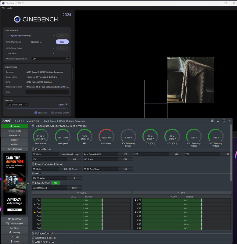

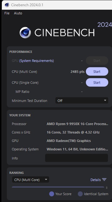

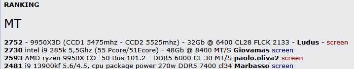

Quanto guadagna il 3D sul liscio? (Su CB24).
Prendendo questo dal CB24 Ranking:
https://www.hwupgrade.it/forum/showthread.php?t=3016367
9950X3D CCD 2 5,525GHz - CCD1 5,475GHz
CB24 2752.
Mi sono tenuto suppergiù sulle stesse frequenze con il 9950X
9950X CCD 1 5,541GHz - CCD 2 5,457GHz
Per far vedere le frequenze, l'ho dovuto lanciare prima di finire il bench.
Questo il risultato:
Le mie DDR5 sono 6200 CL30 e non 6400 CL30, ma la differenza è 2.485 vs 2.752. Il 3D quasi +11%.
Notare... 2.485 lo riesco a fare a 230W PPT circa... per 2.589 penso sia arrivato a pressochè 300W.
Parametrizzando quell'11% di differenza, un 9950X per pareggiare un 9950X3D su CB24, dovrebbe avere +11% di frequenza... quindi per @5,5GHz 9950X3D = @6,050GHz 9950X.
Sulla base di questo ~11% di differenza, per arrivare a 2.593 (~-6%), vuol dire che avevo già spremuto un +5% dalle frequenze... mica una paglia... su 5,5GHz si parlerebbe di +250MHz I 3D fuori target su CB24 per i lisci.
Ultima modifica di paolo.oliva2 : Oggi alle 16:39.
