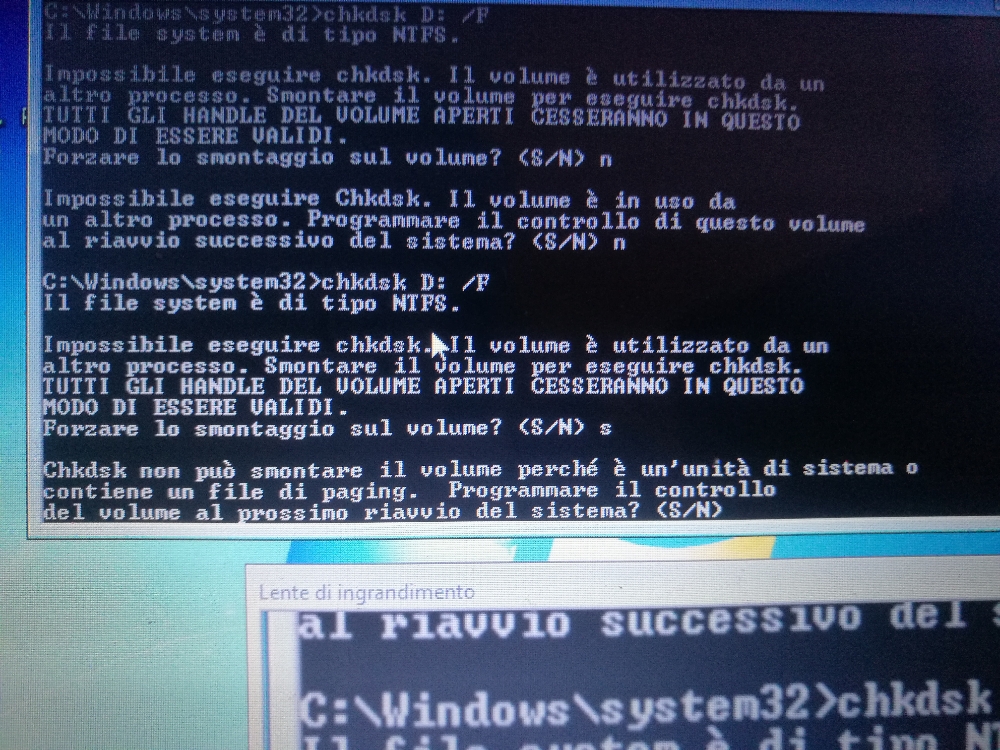

In realtà non ricordavo bene, è da molti anni che non eseguivo questa utilità; avevo confuso con il corrispondente fsck di Ubuntu, che in questi ultimi dieci anni ho utilizzato svariate volte.
È come dici, si autorizza col clic dx. Come ho detto, di operazioni simili ne ho fatte diverse, con Ubuntu, ma sempre live da CD. Infatti qua da Windows 7 mi dice che non si può procedere e va smontata l'unità. Confermo, ma mi dice che non può eseguire, in pratica perché è un sistema operativo. Poi mi chiede se voglio effettuare l'analisi al prossimo riavvio, ma non ho confermato, perché vorrei un tuo parere se sia sicuro e produttivo procedere assecondando la richiesta -—se ho capito bene, al prossimo riavvio di Windows 7 dovrebbe eseguire chkdsk su Windows 10 prima di caricare il sistema, o sbaglio?
https://i.ibb.co/mrBG85Gb/Pics-Art-1...47" border="0"

Sì al riavvio parte il chkdsk in automatico, Ma se vuoi fare come su linux, puoi eseguirlo dopo aver fatto il boot con il DVD o chiavetta di installazione da Windows, a questo punto meglio di Windows 10, invece di proseguire per l'installazione vai negli strumenti di ripristino dove troverai il prompt dei comandi.
Accertati della lettera di unità assegnata alla partizione di Windows 10, lo puoi fare spostandoti su tutte le lettere e dando un dir per ognuna, oppure con diskpart comando list volume.

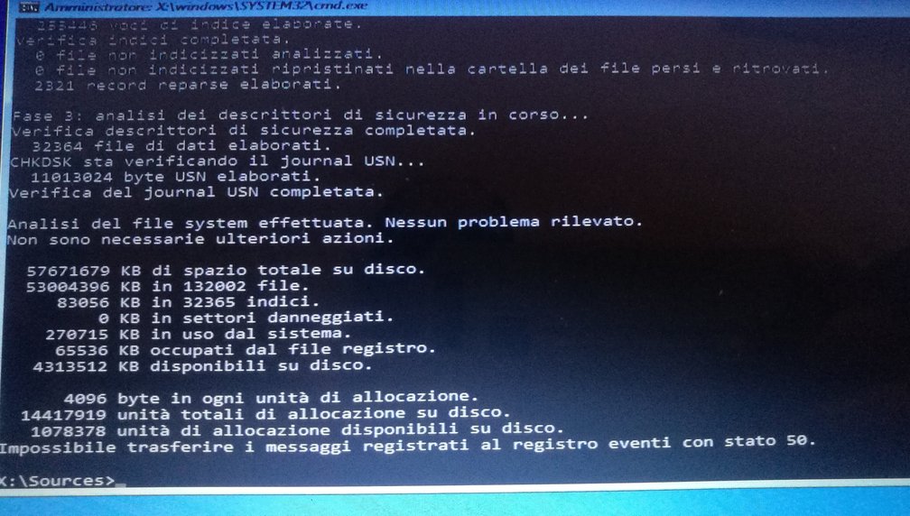

chkdsk sembra indicare che il filesystem sia a posto e conferma anche quanto evidenziato da CrystalDisk per il hdd:
Anche sfc non ha trovato problemi ( Protezione risorse di Windows: : nessuna violazione di integrità trovata).
DUBBIO: il comando sfc che ho dato al prompt del menu Riprisino dell'installer di Windows 10, avrà analizzato la partizione di Windows 10?

Se effettivamente il chkdsk l'hai invocato sulla lettera di unità relativa alla partizione interessata, sembra sia a posto il suo filesystem.
Se non hai specificato nulla nella riga di comando avrà eseguito il controllo dei file della chiavetta USB...
Per eseguire da chiavetta USB il controllo dell'integrità dei file di uno Windows su altro dispositivo devi dare apposite indicazioni usando delle opzioni. offwindir e/o offbootdir. Guarda non sono cose che faccio giornalmente anzi non ricordo neppure quando ho dovuto farlo l'ultima volta, non vorrei dirti comandi sbagliati. Ti invito a cercare su google le informazioni necessarie, qualcosa del genere:
