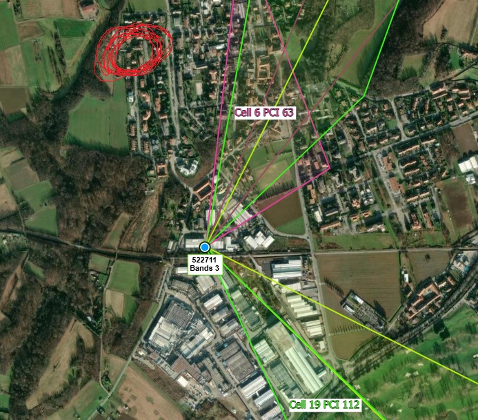

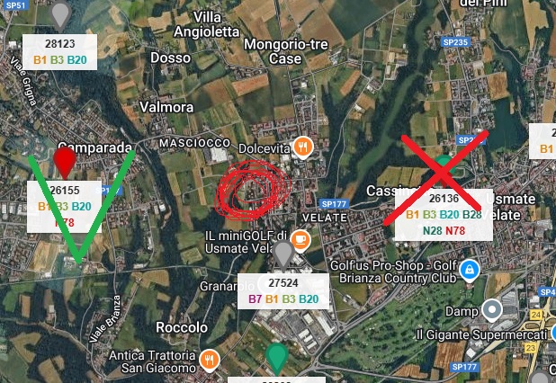

Oltre a quello che ti hanno già detto, io aggiungerei che la situazione è tragica. La bts (chiamiamola così...) che hai indicato ha le celle del 4G che ti rivolgono le spalle e ti rimane una N3 per il 5G che praticamente non ti aggiunge quasi nulla e con molta probabilità ti rivolge le spalle anche quella
Considerando che hai detto ti serve per lavoro e avrai disconnessioni ogni 4 ore e poi alla sera lo streaming vedrai più rotelline che girano che altro, preparati a un bel esaurimento nervoso.
Mio consiglio: sei in una zona ben servita nel senso di numero di celle, ma sono una peggio dell'altra, hai però qualche cella buona qua e là a distanze accettabili se vuoi un router da interno come dici. Molla subito wind3 e fatti una sim sotto rete vodafone. Ne hai un paio di buone nei paraggi, però solo una con le celle rivolte verso di te.
In sintesi, potresti mettere la sim e navigare alla grande senza perdere un secondo in prove, sia con wind che con vodafone, ma potresti anche restare deluso con bts sature e mal fornite di celle e trarre pochissimo beneficio dal 5G. Sei circondato da una miriade di bts, il router cercherà in automatico di collegarsi sempre alla più vicina con il segnale migliore che purtroppo se è quella che penso io, è una "tragedia".
Comprati un router che abbia il Cell lock. Magari potresti ricevere bene anche dall'altra bts vodafone chi lo sa?
In questo momento credo che per te, la migliore scelta sia una sim sotto rete vodafone e uno ZTE MC888 pro o ultra che trovi nei mercatini dell'usato a 130/150€, assicurandoti dal venditore che funzioni con tutti i provider.
Grazie sei stato esauriente.
Vodafone ce l’ho già su mobile, se non ricordo male dentro l’appartamento prendevo 2 tacche a malapena in 5g.
Però mi munisco di buon router come quelli consigliati e faccio delle prove.
