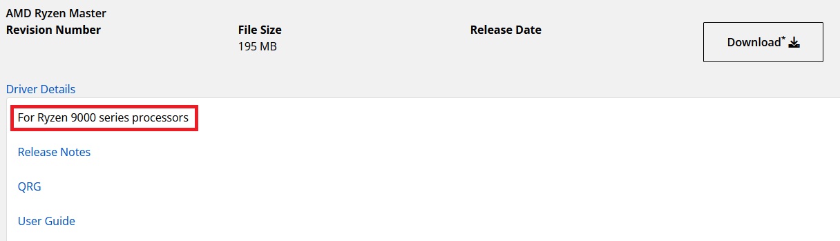

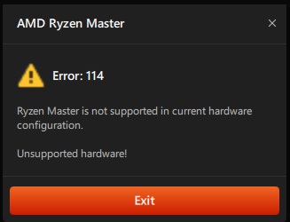

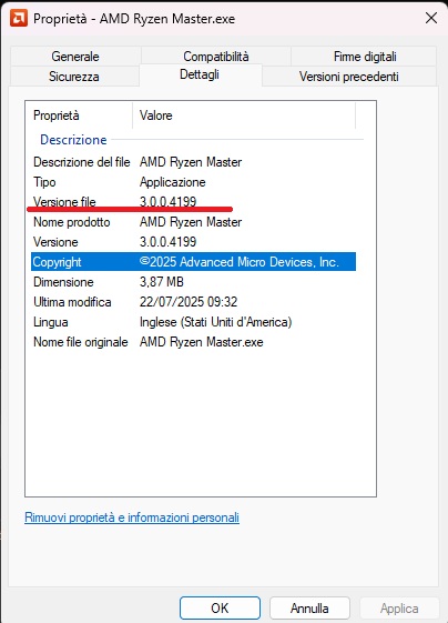

Recensione Threadripper 9000
AMD cambierà il socket (da AM5 a AM6) nel 2028, quindi il socket attuale (AM5) durerà per certo fino al 2027 compreso (e siamo a metà 2025).
https://wccftech.com/amd-am6-socket-...ing-am5s-size/
C'è una nuova versione di Ryzen Master ufficiale, ma non funziona il download.
Se uno clicca download scappa fuori questo:
https://download.amd.com/software/am...3_0_0_4199.exe
Ma non parte, almeno a me. L'ultima versione è circa 130MB, questa e 195MB...
Edit... l'ho trovata ver via traverse... installato
Pare che la nuova versione sia per Threadripper Pro WX-series e per Zen5 desktop "nuova serie" ???
