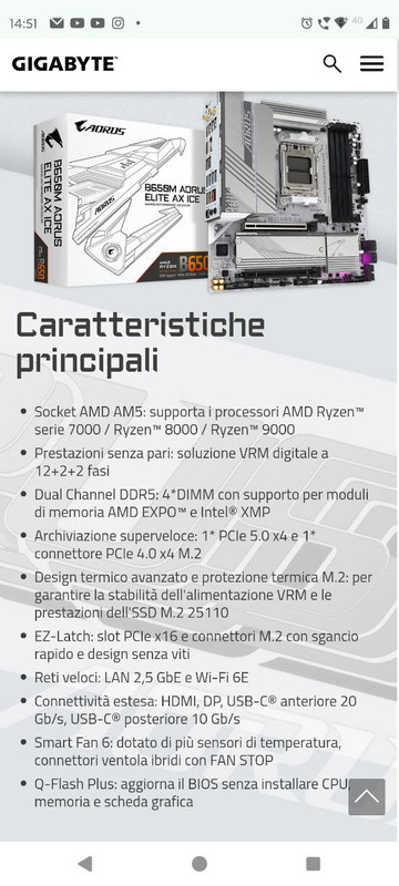

Salve a tutti anch'io come il Joe ho lo stesso dubbio
Ho una AORUS B650M ELITE AX ICE piattaforma AM5
E volevo mettere una ram che però è configurata per Intel XMP.
Ho visto sul produttore della scheda madre che tale scheda ha il supporto sia per XMP che per EXPO.
Però sul produttore della RAM la mia scheda madre non è inclusa..che fare?
È la mia prima build e mi spaventa che qualcosa vada storto e maneggiare il bios
Il Leoncino di Cintra è offline   Rispondi citando il messaggio o parte di esso

Se mi ci metto potrei provarci.. ma ascolta ho solo un piccolo grande dubbio:
sul sito di Gigabyte, nella pagina della mia scheda madre mATX c'è scritto:
"Dual channel DDR5 4* DIMM con supporto per moduli di memori AMD EXPO / INTEL XMP 3.0"
momento quindi ho risolto? oppure dovrei anche controllare sul sito produttore della RAM?
ma perche fanno ste cose complicate...
Old 23-11-2024, 12:41   #1910
sbaffo
L'Avatar di sbaffo
Iscritto dal: Feb 2005
Città: MIa
Messaggi: 8508
Originariamente inviato da Il Leoncino di Cintra Guarda i messaggi
Allora, in teoria i profili ExPo sono amd e quelli XMP sono intel, ma sono solo dei settaggi che possono essere letti da chiunque, certo in teoria gli expo sono ottimizzati per amd e gli xmp per intel, ma poi dipende dalla mobo, dal procio, da fortuna, ecc.
Se trovi una ram che dice expo è meglio, usando i profili xmp magari saranno un po meno ottimizzati per amd, ma tanto poi ti conviene fare a mano i test e i setting di fino, in sostanza dipende da quanto tempo vuoi perderci... tieni conto che spesso anche i profili expo possono essere troppo tirati (almeno gli expo 2 si legge di molti che li reggono), non sono mai garantiti.
Comunque in tutto questo ci stiamo giocando un 1%-2% di prestazioni nel best case eh, roba inavvertibile.

grazie del supporto..chiaro, se è 2% non mi preoccupa( nel caso ci smanetto pochino) più che altro sentivo di gente che aveva problemi all'avvio o che hanno fatto il reso della ram con queste incompatibilità.
posto le ram bianche con cui sono indeciso
processo Ryzen 7800x3d socket DDR5:
Teamgroup T-CREATE Expert - 32 GB 6000MHz CL30 EXPO
Kingston FURY Beast - RGB 32GB 6000MT/s CL30 EXPO
Teamgroup T-FORCE Delta - RGB 32GB 5600Mhz C32 EXPO
Silicon Power - RGB 32GB 6000MT/s CL30 EXPO
e in ultimo quella che adoro più di tutte che però è XMP based!:
Corsair Dominator Platinum - RGB 32GB 6200MHz CL36
per quanto riguarda cose come il chip, meglio SK Hyinx?
se qualcun altro ha altre idee fatevi sotto non abbiate timore ma soprattutto non lasciate solo il caro Sbaffo

non capisco se va a fortuna..in ogni caso il fatto che ci sia anche o perlomeno scritto sulla pagina MOBO (https://i.postimg.cc/Fs0PSTsL/aorus.jpg) mi rende più tranquillo.
Come diceva sbaffo potrebbe essere una dicitura generica, in ogni caso grazie
