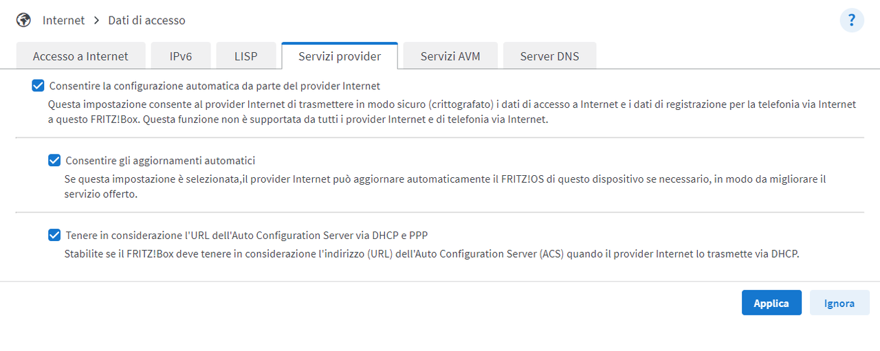

Originariamente inviato da PaoloP_ Guarda i messaggi
Dalla schermata principale del Fritz (io ho il firmware 7.50) vai nel menù "Internet", poi su "Dati di accesso" e infine sul tab "Servizi provider".
Togli tutte le spunte e premi Applica.
Originariamente inviato da Trotto@81 Guarda i messaggi
Puoi farlo, come è stato indicato, ma sei stato sfortunato perché hai beccato il classico operatore che dà la colpa al modem senza fare prima delle indagini.
Grazie mille ad entrambi! Prontamente fatto...
Qualcuno sa come fare sul 7.29 a togliere l'aggiornamento automatico del firmware da parte del provider come in questa schermata?
Ho seguito il percorso ma non c'è Servizi Provider come menu.
