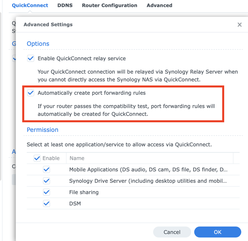

Ho sostituito il certificato Synology del mio NAS con quello di Let's Encrypt che scade ogni 3 mesi e si rinnova automaticamente ma ho dovuto aprire la porta 80 altrimenti la procedura non funzionava e per il rinnovo automatico andrebbe lasciata aperta (forse funziona anche con la 443).
E' possibile su 7590 aprire una porta solo in ingresso e solo se la richiesta proviene da un determinato I.P. (in questo caso Let's Encrypt)?
Grazie.

@duegiornidipioggia: se abiliti l'upnp all'ip della nas dalla interfaccia del fritz, il synology aprirà la porta 80 quando fa il rinnovo del certificato e poi la chiuderà.

Originariamente inviato da MircoT Guarda i messaggi
Suppongo tu intenda il flag su "Consentire le abilitazioni porte automatiche per questo dispositivo" sulla configurazione della connessione del NAS nell'interfaccia AVM, ma era già presente e la procedura da Synology falliva.
Ho aperto a mano la porta 80 ed è funzionata (ovviamente l'ho richiusa).
Tu hai Synology e certificato Let's Encrypt?

si, intendevo quell'opzione. meglio se metti anche la spunta che riserva sempre lo stesso ip alla nas.
ho una nas synology e ho attivato il certificato let's encrypt: la procedura automatica di rinnovo funziona.
verifica che ci sia la spunta qui:
prova ad eseguire la prova di compatibilità di autoconfigurazione del router dalla interfaccia del synology, stessa finestra.
Ti ringrazio davvero per lo screenshot.
Da Synology è configurato come te, tutto spuntato, da AVM ho porte apertura automatica, uhm...
Dov'è la prova di compatibilità di autoconfigurazione del router?

nella stessa finestra, configurazione router e poi bottone impostazione router.
Ho fatto e mi da tutto verde, non so che dire, ora non posso riprovare perchè Let's Encrypt mi da numero massimo di richieste certitificato superate.
Dovrò aspettare la scadenza...
Toglimi una curiosità, pura ignoranza mia, ma a che serve creare regole apertura porte direttamente da Synology, tab configurazione?
E' per evitarle di configurarle nel Fritz?
Per dire... io su AVM per Synology ho aperto porta per OpenVPN e 2 porte per eMule (uso Download Station su Synology).

Originariamente inviato da duegiornidipioggia Guarda i messaggi
non le creo a mano sul synology: abilitando il quickconnect per l'accesso dall'esterno e abilitando il upnp sul router, la nas crea automaticamente le regole per l'accesso dall'esterno (per altro cambiando porte ogni tot per sicurezza)
non so dirti perchè non funziona il rinnovo automatico.
nel dubbio riavvia il fritz.
a volte le cose che toccano il firewall del fritz non funzionano se non lo riavvii (ad esempio la vpn). a volte basta anche solo riavviare la connessione.
E a che servono queste regole che vengono create sul NAS?
Scusa l'ignoranza... ma che fa, le applica poi al Fritz?

le applica al fritz via upnp.
in questo caso servono per l'accesso al nas dall'esterno, via quickconnect e/o per la condivisione di file e/o directory. vengono create automaticamente quando abiliti il servizio.
