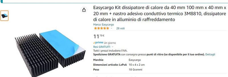

Sulla mia Tuf, liquidata solo da un lato, ho piazzato 4 di questi sul backplate, piu' per attutire il coil whine che per le temp che sono cmq ottime. Un po' fanno.
Dopo aver anche imbottito per bene il bp di thermal pad, a case chiuso lo sento appena quando vado di alt+tab, sospetto che gli ultimi driver non facciano il loro dovere nell' opzione di limitare i frame quando il gioco non e' in primo piano, o almeno non funzia con il mio gioco che uso piu' spesso (Euro truck Simulator 2)
In game non lo sento mai, dopo lo spavento preso durante l'installazione, ma avevo la testa nel case....
