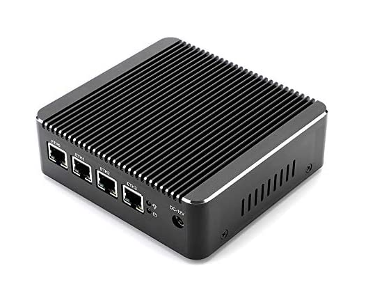

in previsione 2.5Gbe si possono considerare i micro pc x86 da usare come router, si trovano su ebay/aliexpress/amazon etc.
a prezzi contenuti (anche entro i 250€)
es. questo:
versione con Celeron J4125 fanless, 4GB di ram, SSD da 64GB e 4 porte 2.5Gbe (quindi WAN e 3 LAN a 2.5Gbe), si trova su amazon a 229€. (Se c'è bisogno di potenza di trovano anche con cpu i7 e 8 porte 2.5Gbe...).
Quel modello non ha wifi (in generale meglio così, in modo da aggiornare solo gli access point quando ce nè bisogno), quindi necessita di aggiunta di access point a piacere.
Per usarlo come router basta installarci uno degli OS predisposti es. OpenWrt x86, pfsense o opnsense etc.
