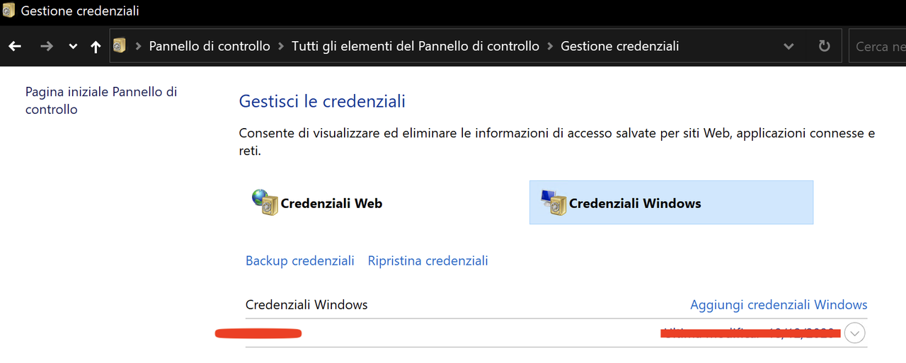

Originariamente inviato da nelson1 Guarda i messaggi
ho provato ma in quel pannello non vedo l'utente nuovo quello che ho salvato sul 7590 ma nemmeno l'altro il primo che ho digitato "xxxxx" e mai utilizzato.
Ora non so se cercare quell'utente in windows (e non lo trovo) oppure nel 7590 (e non lo trovo)
controlla qui:
fine ot.

A me sembra che queste discussioni sulle impostazioni di Windows non abbiano nulla che fare con lo scopo di questo thread.
