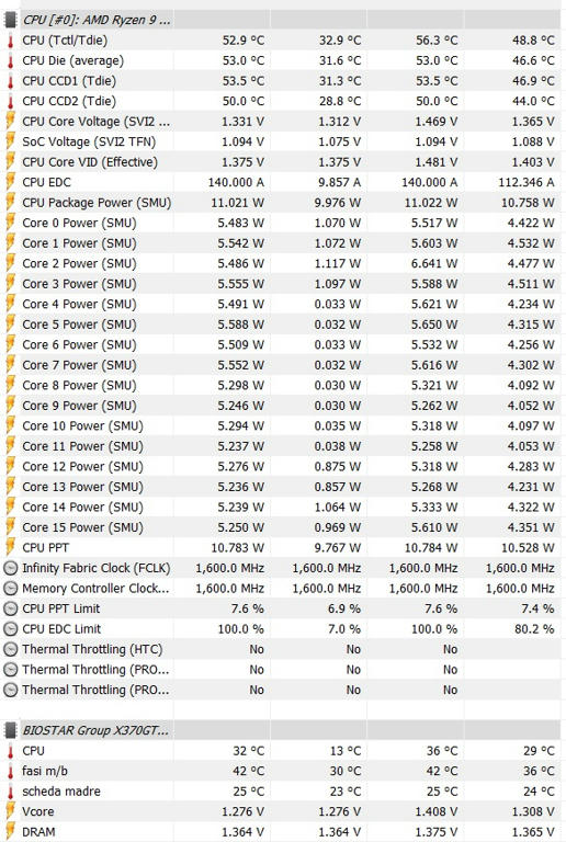

Messaggi: 3803
Puoi guardare il PPT
PPT è in Watt ed è il consumo del procio.
Qui sto sotto sforzo 100% con Prime SmallFFTs
Ma non è certo il totale...... consuma 10W ?
Posso fare la somma ? (5,4V a core x16)+(11W cpuPackage)+(11W PPT) : stiamo a 108W ....

Originariamente inviato da Nautilu$ Guarda i messaggi
A me HWinfo riporta il PPT come il consumo a package, ed in pratica fa il totale dei core + SOC.
Comunque HWinfo riporta più letture. Una è quella che gli dice il procio, l'altra è ciò che gli dice la mobo. E' nel titolo.

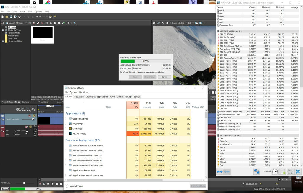

Porca miseria!!! Eccolo al pieno delle sue capacità!!
Codec MainConcept h265 integrato in Vegas Pro 16 .....
Ecco tutte le potenzialità del piccolo sfruttato al 100% !!! (rasenta i 42x su tutti i core)
.....ed ecco come la m/b non gli stia appresso (le fasi a 86° dopo 3 minuti e mezzo!!!)
Guardate il consumo a core che supera addirittura i 10W ! (OCCT e altri si fermato massimo a 6W)
(e da bios sto in undervolt di uno step).
Sommando starà sui 160W
Il video è di 12 minuti e la codifica stimata è dello stesso tempo!!! (E' un video 1080p a 60 fotogrammi/s) ....... la codifica h265 ora è quindi in tempo reale e codifica 60fotogrammi al secondo!!! (codec impostato su qualità ALTA)
Il 1700@3,8Ghz si fermava a 17-18 con Handbrake!!! ....lo stesso video ci aveva messo più di 1 ora !!!
Ultima modifica di Nautilu$ : 08-02-2020 alle 13:44.

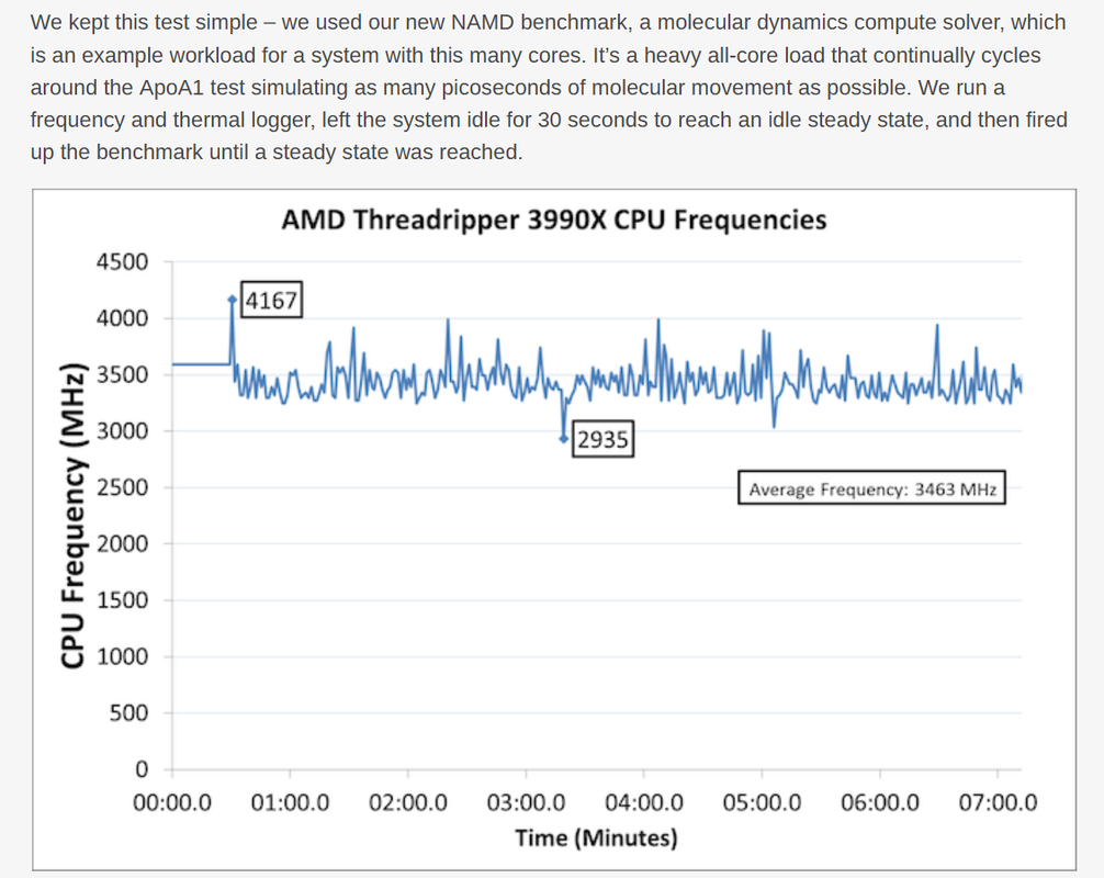

Originariamente inviato da newtechnology Guarda i messaggi
Comunque hai visto che secondo i test fatti da hwupgrade quando tutti i core sono i full il proccio scende addirittura sotto i 2.90 per restare in auto sui 300W di consumo ottenendo un misero 2.85 GHz
Quanto rilevato da hwupgrade :
"Servendoci del test Prime 95 in modalità stress test, smallest FFT, abbiamo misurato la frequenza di clock mantenuta stabilmente dalla CPU Ryzen Threadripper 3990X al variare del numero dei threads utilizzati ottenendo i seguenti valori:
8 threads: clock 4.050 MHz; consumo sistema a monte alimentatore 325 Watt.
16 threads: clock 3.950 MHz; consumo sistema a monte alimentatore 363 Watt.
32 threads: clock 3.750 MHz; consumo sistema a monte alimentatore 380 Watt.
64 threads: clock 3.250 MHz; consumo sistema a monte alimentatore 387 Watt.
128 threads: clock 2.850 MHz; consumo sistema a monte alimentatore 399 Watt."
L'avevo detto io , i 4GHz full sono appannaggio , ero stato largo gia pronosticando frequenze di 3.20 GHz ,immagino in oc sara difficile tenerlo a 3.50 GHz full core.... Troppo bassa la frequenza , si rischia che quando un'app non usi tutti e i 128 thread vada parecchio meno di un 3950x , se gia a 32 thread perde 3-400 MHz rispetto il fratello piccolo (appunto il 3950x)....
Dipende anche dal tipo di carico\lavoro. Prime95 small FFT è un test sul consumo massimo che raramente trova riscontro spesso anche in software "professionali".
Credo Corsini l'abbia utilizzato più per mostrare il consumo massimo possibile per un dato numero di cores.
Anandtech invece con il loro test "casareccio" con workload ben diverso dal power virus che è prime 95 in small FFT mostra una media di 3400mhz su tutti i core.
https://www.anandtech.com/show/15483...3990x-review/2

I consumi non valutarli via sw, usa una presa amperometrica.
86° per le fasi è una normale temperatura di lavoro, preoccupati oltre i 120°
Inoltre non puoi analizzare le prestazioni usando due sw diversi e non conosci la qualità dell'output.

Messaggi: 3803
Già, però sappiamo il balzo in avanti da Ryzen 1000 a Ryzen 3000 per quanto riguarda la codifica h265 , a questo aggiungi il doppio dei core rispetto a prima, + 400Mhz in più in full.... e i conti quasi tornano!
Ce l'ho da poco.... Sono in programma anche le prove alla spina!
Come dissi tempo fa, i VRM delle mobo che supportano il 2700X sono sufficienti per il 3960X. Il problema + il raffreddamento dei VRM... ma se ci piazzi una ventola da 2€, basta ed avanza, perchè passeresti da una dissipazione passiva ad attiva, e tutto cambia come fosse un miracolo, fidati.
(al limite basta riciclare la ventola di un vecchio dissi stock).
