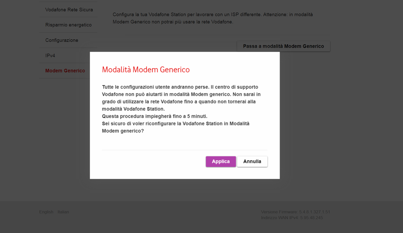

BLACK-SHEEP77
Iscritto dal: Nov 2011
Messaggi: 997
@BLACK-SHEEP77
Nessuna funzione aggiunta.
Hai solo la possibiltà di inserire nei campi dati/fonia i parametri che prima erano fissi.
hanno aggiunto il blocco chiamate e modem generico, sul modem generico non vado avanti per vedere quali sono i parametri da inserire penche se no perdo tutte le impostazioni.
