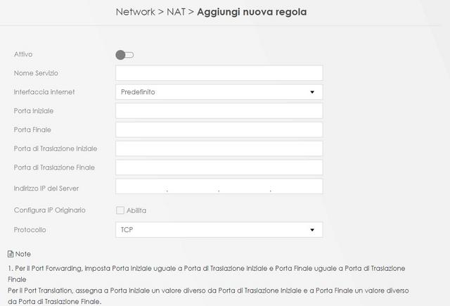

Ho questa schermata per l'apertura delle porte, per ogni regola seleziono una porta giusto?
Ma porta iniziale deve essere uguale a porta di traslazione iniziale? E' qui che non capisco
Indirizzo ip del server lascio vuoto, se abilito la voce configura ip originario gli metto l'ip che deve puntare?
nearest mobil gas station
