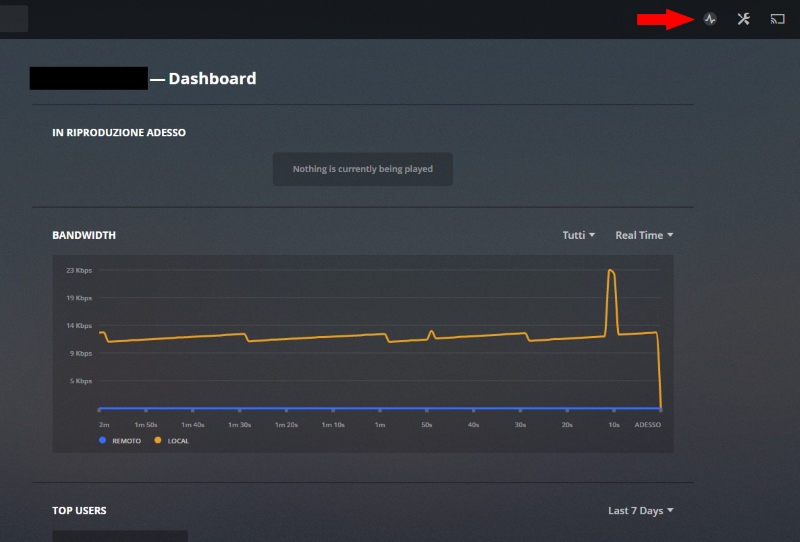

Old 30-12-2018, 10:39   #23262
wrad3n
L'Avatar di wrad3n
Iscritto dal: Nov 2010
Messaggi: 9038
Originariamente inviato da scarano76 Guarda i messaggi
Con i film HD 1080 nessun problema , mentre con i 4k esce la scritta in caricamento e fa fatica a far partire il film.
Ho sbagliato qualche configurazione oppure il problema è dato dalla pesantezza di ca. 14 GB del film.
Ma poi parte o non lo riproduce? Può essere un problema di banda troppo stretta, che upload ha la connessione? (con la transcodifica dovresti risolvere, se la banda in UP è troppo stretta riconverte il video in automatico per farla bastare), oppure la sorgente ha un livello di codifica video non supportato dalla TV, oppure può essere l'audio a non essere supportato.
Puoi capire cosa succede (riproduzione diretta, transcodifica, etc.) dal client plex sulla TV o dalla dashboard del server.
Dall'app sulla TV dev'essere attivata l'opzione "mostra informazioni sulla riproduzione" (o qualcosa di simile, di default è disattivata). Le info vengono mostrate a schermo, in alto a sinistra, quando richiami il menù play/pausa/ff/rw.
Dal server ancora meglio, con la nuova Dashboard oltre alle info su riproduzione diretta, transcodifica etc. viene mostrata in tempo reale la banda richiesta per la riproduzione, basta cliccare sull'icona:
