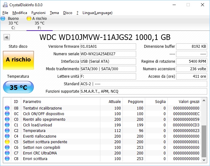

Buonasera,
dall'oggi al domani il mio HD WD My Passport Ultra da 1TB mi sta dando 'sto problema.
Win lo riconosce e gli alloca pure la la lettera (F ma non me lo apre dandomi un popup con errore "Impossibile accedere a F:\ La struttura del disco è danneggiata e illeggibile".
Sempre win lo riconosce come WD passport ecc.
Con crystaldisk ho sta schermata, aiutatemi a recuperare i dati!

Un solo settore pendente difficile possa rendere la partizione del tutto inaccessibile, prova a sostituire il cavo USB di collegamento al PC, a volte è lui che crea problemi. In ogni caso:
https://www.r-studio.com/it/
Ultima modifica di Nicodemo Timoteo Taddeo : 15-12-2018 alle 07:44.

Di solito quando viene indicato che c'è qualche settore pendente in realtà sulla superficie ci sono decisamente molti altri settori danneggiati, solo che il firmware del disco non lo sa ancora non avendo avuto occasione di esaminarli.
Solo se le testine dovessero passare su tali settori verrebbero presi in considerazione ed infine catalogati come pendenti o riallocati.
Un altro motivo per cui gli altri settori danneggiati non vengono più contrassegnati come pendenti o riallocati potrebbe essere dovuto al danneggiamento della testina di sistema (testina 0) che non è più in grado di scrivere sulla service area e quindi non riesce più ad aggiornare il modulo smart, oppure ci sono dei settori danneggiati proprio sulla service area per cui la testina 0 non riesce comunque a scriverci.
Se l'hdd ha uno di questi problemi fisici, non effettuerei alcuna scansione, nè in r-studio ne con altri tools. Suggerisco di rivolgersi ad un centro di recupero dati.

L' immagine riporta solo i valori finali Smart, mancano quelli iniziali .
Il problema può essere dovuto ai cavi di collegamento .

Ho risolto.
Ho montato una distro live di ubuntu e sotto ubuntu l'HD veniva letto benissimo, ho trasferito i dati, formattato l'HD e ora va tutto alla grande
