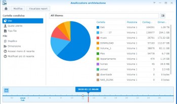

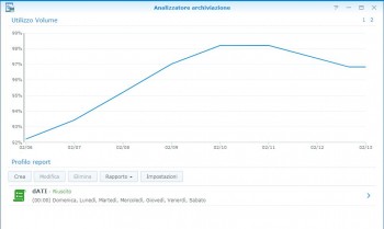

salve a tutti, ho un problema grave a cui non riesco a venire a capo.
in pratica ho i dischi pieni ma non so di cosa visto che i conti non mi tornano.
Dovrei trovare un modo per cercare cosa riempie i dischi (4TB) potete consigliarmi qualcosa?
ho già eliminato quasi inutilmente versioning e backup primi sospettati.
http://www.imagebam.com/image/721bec748625103
la cosa è relativamente recente.
la discesa sono cancellazioni mie e le suddette eliminazioni di versioning.
http://www.imagebam.com/image/c5f17d748625133
ps ma imagebam non funziona più su questa piattaforma?

Old 13-02-2018, 08:15   #21235
supertopix
L'Avatar di supertopix
Iscritto dal: Oct 2012
Città: Nella città del Toro

Old 13-02-2018, 09:49   #21237
HSH
Iscritto dal: Oct 2006
Città: Dintorni di Padova
Messaggi: 14410
Originariamente inviato da gianluca.f Guarda i messaggi
io faccio il report delle cartelle più grosse e da li poi vedo cosa cancellare
HSH è offline   Rispondi citando il messaggio o parte di esso
Old 13-02-2018, 10:01   #21238
gianluca.f
L'Avatar di gianluca.f
Iscritto dal: Apr 2008
Messaggi: 1181
Originariamente inviato da HSH Guarda i messaggi
il problema è che la somma delle cartelle è inferiore allo spazio occupato,
ho pensato quindi al versioning ma non è quello che occupa, al backup ma niente.
O è un bug oppure mi sta sfuggendo qualcosa.
DS214, DS416J, DS220+, Proxmox + AuxXxilium
risolto JDownloader su Synology dimensioni file log
gianluca.f è offline   Rispondi citando il messaggio o parte di esso
Old 13-02-2018, 10:11   #21239
Vincenzo77
L'Avatar di Vincenzo77
Iscritto dal: Dec 2000
Messaggi: 3505
downolad station?
Profilo Steam - 100%
CASE Fractal Design Define C ° MB Ryzen Gigabyte GA-AB350-Gaming ° CPU AMD Ryzen 7 5700X3D ° RAM DDR4 16GB PC 3000 CL15 G.SKILL ° GPU RADEON RX 6750XT ° SSD WD Blue SA510 1TB ° SSD KINGSTON 512GB ° Monitor Viewsonic X Series XG2401 24 Full HD
Vincenzo77 è offline   Rispondi citando il messaggio o parte di esso
Old 13-02-2018, 10:42   #21240
ric236
L'Avatar di ric236
Iscritto dal: Aug 2012
Messaggi: 162
Hai svuotato i cestini?
