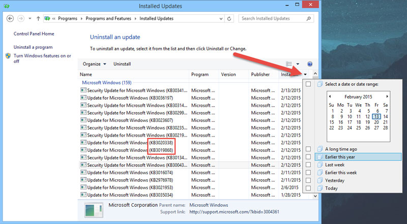

Purtroppo ho seguito pari-pari la procedura ma i KB richiesti risultano già installati. Oppure come nel caso del KB2959977 (che fa parte degli 8 che compongono il KB2919355) appare il messaggio:
Programma di installazione Windows Update autonomo
"Impossibile applicare l'aggiornamento al computer".
Ho seguito anche la sequenza suggerita da MS:
2. Le KB devono essere installate secondo l'ordine seguente: clearcompressionflag.exe, KB2919355, KB2932046, KB2959977, KB2937592, KB2938439 e KB2934018
Quindi non so cosa applicare per sbloccare la ricerca infinita di un portatile con Windows 8.1 X64.

Su 8 ho seri dubbi che ci siano problemi di questo tipo.. Ho 2 macchine sottomano, e dal formattone non ho mai dovuto fare nessuna procedura per fare andare WU (la procedura l'ho messa perchè potrebbe servire al ripristino, ma non credo sia un problema creato da negligenza MS come su vista e 7)
detto questo il mio consiglio è:
- stacca connessioni rete
- disinstalla i 2 update
- riavvia
- fai girare la diagnostica di WU https://support.microsoft.com/it-it/kb/971058
-riavvia
- installa i 2 update (riavvia tra uno e l'altro se necessario)
- connetti internet e cerca
- (se dopo 8 ore non hai esito della riceraca fai girare la diagnostica)
