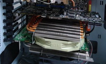

ps ... onestamente dal punto di vista estetico non c'è proprio confronto ma per lo shaman, se hai un case con plexi l'accelero di lato ha solo la plastica delle ventole e la scritta accelero ...
con lo shaman vedi tutte le heatpipe (questo in foto è un modello pre-vendita, adesso è totalmente nichelato, vedi le foto che ho fatto al mio)
