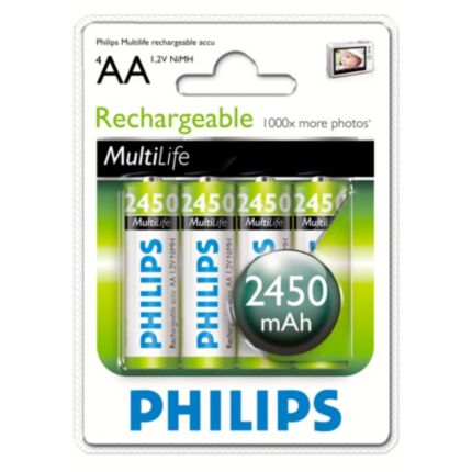

Salve, seguo con molto interesse questa discussione...
Vi scrivo erchè sono interessato all'acquisto di batteria AA per alimentare un CASCO a LED e di un caricabatterie molto buono...
Il problema è che, essendo speleologo, le batteria in grotta si trovano a dover operare con umidità prossime al 100% e a temperature a volte basse...
Io, fino a questo momento, utilizzo 8 batterie Philips da 2450 mAh, ossia queste:
E, come caricabatterie, questo modello qui:
che fornisce 170-200mAh ricaricando due batterie alla volta (infatti è molto lento)
Leggendo la prima e le ultime pagine, sembra che l'orientamento generale sia quello di dirigersi sul caricabatterie La Crosse RS900 e batterie Sanyo Eneloop...
Ci sono per caso accorgimenti particolari per il mio tipo di utilizzo? I led del casco sono studiati per garantire una illuminazione di 120Lumen per 12 ore di utilizzo (con le pile alcaline)

Originariamente inviato da marchigiano Guarda i messaggi
quante AA usa? a occhio 6-8... in serie o 3(4)x2?
Usa 4 batterie AA tutte in serie...
Il circuito ha una specie di tester integrato. I due super-led hanno tre modalità di illuminazione:
- modalità 1 (progressione): 120 lumen per 12 ore
- modalità 2 (emergenza): 3 lumen per 200 ore (in questa modalità emette degli impulsi di luci che indicano il livello globale di carica)
- modalità 3 (Massima potenza): 240 lumen per 4 ore
Gli impulsi che emette il sistema in modalità 2 mi permettono di gestire la carica e capire quando è ora di cambiare batterie...
Se vengono montate 4 pile alcaline cariche, il sistema emette 10 lampi di luce (ogni lampo è un 10% di carica)...
Se monto le 4 pile Ni-Mh della Philips (appena caricate), il sistema emette 7 lampi. Se le batterie le monto il giorno dopo averle caricate, il sistema emette 6 lampi. Durante l'utilizzo in grotta, le batterie mi arrivano subito a 5 lampi dopo nemmeno mezz'ora di utilizzo e questo valore di tensione rimane costante per qualche ora... Dopo un bel po' scendono ancora e raggiungono 4 lampi (40% di carica stimata) e questa modalità rimane molto più a lungo... La modalità 3 lampi dura relativamente poco tempo e quella 2 è quasi inesistente... Quando il sistema arriva a un lampo solo (o poco meno) parte la modalità "prevenzione" che permette di utilizzare il casco solo con la luce di emergenza, in modo da perdurare ancora per almeno 4 ore...
Vedendo perciò i grafici delle pagine precendenti, se dovessi utilizzare delle ibride, non dovrei avere più lo stacco immediato da 7 a 5 e poi da 3 a 1, ma molto probabilmente partirei subito da 6 l'andamento dovrebbe essere molto più lineare, giusto?

Originariamente inviato da Mythical Ork Guarda i messaggi
sono dati falsi, con 4AA è impossibile avere 120lm per 12h
direi che ti conviene prendere le eneloop perchè quello che ti serve più che altro è una differenza minima tra batt e batt. poi possibilmente ricaricale quando sei a 3-2 lampi, cerca di non arrivare a 1
Si, si... la cosa fondamentale è che le batterie debbano avere valori molto simili tra loro (infatti delle 8 che uso, me se ne bruciata una e ne risente tutto il sistema) e so che non devo arrivare a 1 lampo...
Per il caricabatteria? Oltre al La Crosse RS900? quali modelli sono ugualmente validi e possibilimente più economici?
E questa allora è la conferma che ti servono batterie ni-mh ibride, sono incredibilmente bilanciate
Come sai, spesso è vero il detto chi più spende meno spende... in un utilizzo gravoso come il tuo (dove se rimani al buio è male ) secondo me è fondamentale avere a disposizione un analizzatore come il LC, che ti permette di selezionare le batterie permettendoti subito di mettere da parte quelle che hanno qualche problema
Se poi aggiungi che qui gli ultimi che lo hanno comprato l'hanno pagato davvero poco, io dico che Lacrosse + Eneloop sono un BEST BUY
