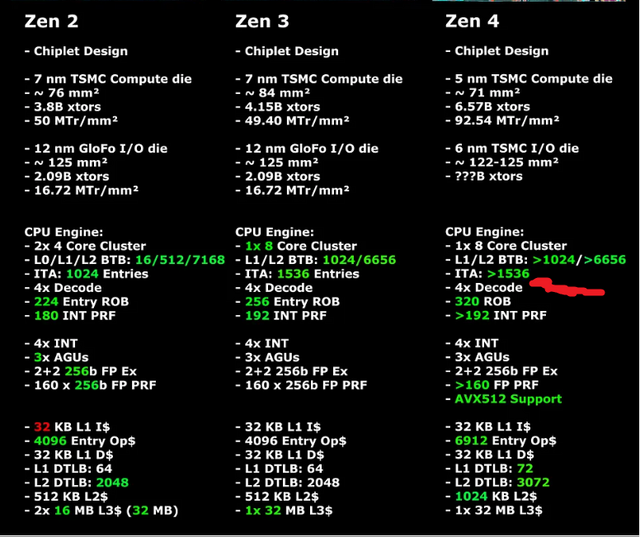

Come volevasi dimostrare, queste sono le differenze sull'ibrido AMD vs Intel.
Ed i core E AMD saranno sempre 2TH contrariamente a quelli Intel.
Specifiche del successore di AMD Van Gogh SOC ‘preliminari’:
LPDDR5-6400
LPDDR5X-8533
Considerando che è un ES comunque dimostra che AMD le "mani" all'MC DDR5 le sta mettendo. Dubito che ci saranno variazioni su Zen 7000 desktop, ma di certo su Zen 8000 fine 2023 si.
https://tecit.net/presunte-frequenze...di-efficienza/
https://www.guru3d.com/news-story/am...ncy-cores.html
https://wccftech.com/alleged-amd-pho...iciency-cores/
https://www.techpowerup.com/306460/a...ficiency-cores
questo approccio indubbiamente semplifica il lavoro ad AMD.

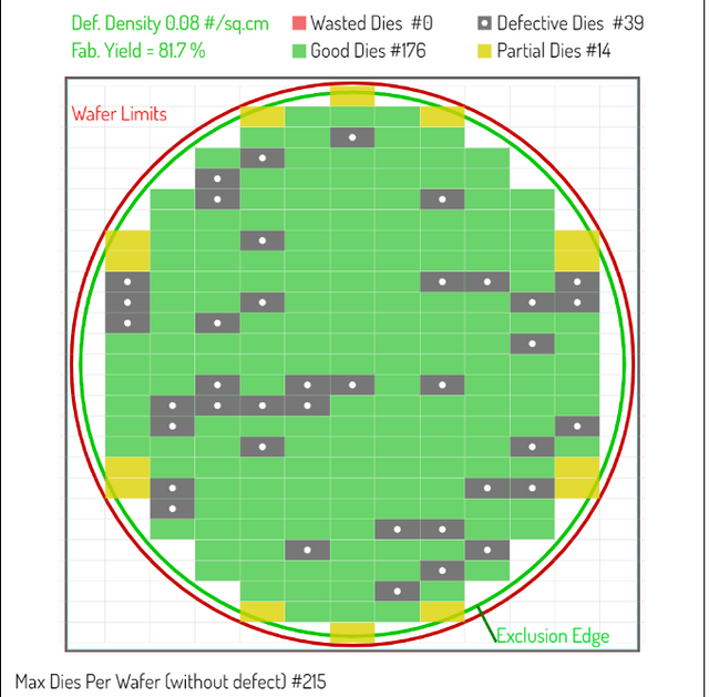

Sapphire è costoso in quanto sono quasi 400mm2 a die x 15 core, ciò significa che per realizzarlo ti mangi 1/25 esimo di wafer.
Su AMD con zen, qua entra in ballo il MCM, in quanto una volta disegnato l'I/O, ogni singolo die costa appena 20$.
Con appena 160$ crei un 64 core più I/O.
Intel raptor con quei $ ci cava 3 die raptor.

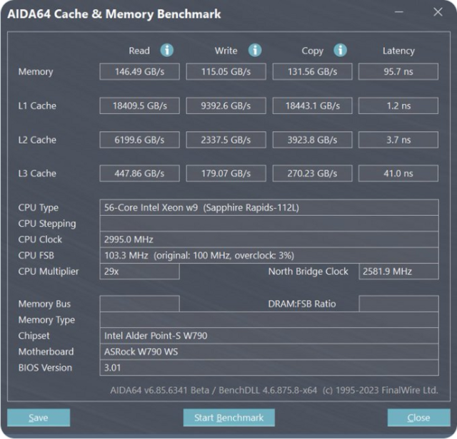

Fammi capire ci possono essere casi in cui un monolitico può avere maggior latenza rispetto a MCM?
oppure a prescindere dalla latenza della L3 cmq il monolitico avrà sempre il vantaggio delle latenze?
Randa71 è offline   Rispondi citando il messaggio o parte di esso
Old 28-03-2023, 16:28   #80192
mikael84
L'Avatar di mikael84
Messaggi: 22559
Originariamente inviato da Randa71 Guarda i messaggi
Si, sia Alder che raptor e di conseguenza Sapphire soffrono di latenze l3 elevate, al contrario di zen. Infatti, si è deciso di irrobustire la l2 a 15 cicli.
Zen al contrario ha latenze più alte in ram che penalizzava moltissimo i primi zen, tanto che le latenze arrivavano a quelle dei sistemi quad channel intel.
Questo è ad esempio sapphire 56:
Sono ben 105mb di l3.
Immagina un calderone pieno di oggetti, più grande è il calderone, più tempo ci metti a trovarlo.

Bello il tuo post , perchè tu sei più tecnico di me e ciò mi permette di dimostrare il mio pensiero.
Nel tuo esempio, 3 die 13900K Intel li vende a 500$ (1500$ totali), AMD la stessa area silicio la vende a 8000$ per un Epyc e con quattro 7950X a circa 2000$. La differenza è tale da annullare il sovraprezzo che AMD paga a TSMC vs il costo "puro" di Intel di FAB di proprietà. E questo è l'obiettivo principe di qualsiasi produttore che compete con Intel... proteggersi le chiappe da qualsiasi mossa commerciale lecita/illecita di Intel, potendo rispondere. Non a caso, da uno storico che AMD prezzava su Intel, siamo passati ad una Intel che prezza su AMD... e il calo listino Zen3 mi pare sia stato un messaggio chiaro ed esplicito vs Intel con Alder... e anche con Zen4 AMD ha applicato un listino con Intel che ha prezzato Raptor ad un prezzo/prestazioni migliore (considero 1390K vs 7950X) salvo poi che anche in questo caso AMD ha tagliato i listini anche con Zen4X (Zen4 liscio e Zen4X3D no ma perchè da Intel non c'è un prodotto con caratteristiche simili (per efficienza/prestazioni e per efficienza/FPS).
A questo poi possiamo aggiungere:
R&D Zen3 e 7nm commercializzato per 3 anni vs R&D Alder e Intel7 per 1 anno
R&D Zen4 + 5nm vs R&D Raptor + nuovo PP Intel7.
Tutto l'R&D AMD è condivisibile, con spese minime per le varianti mobile, Threadrippere Epyc.
Intel ha realizzato bel 14 "aggiustamenti" su Sapphire, tanto da far slittare la commercializzazione dal 2021 al 2023, e comunque arrivare a commercializzare un prodotto che da progetto avrebbe dovuto competere (e superare) Zen2 X64 ed arriva in commercio che si ritrova Zen4 X96 e Zen4 X128.
Cioè, per rendere, Sapphire 1P e Sapphire 2P avrebbero superato Epyc 1P e Epyc 2P, e l'offerta 4P unica, mentre ORA Intel si è ritrovata costretta ad aumentare gli X56 core originali di Sapphire perchè il suo 4P avrebbe perso addirittura contro un 2P Epyc Zen4. Dalle stelle alle stalle.
E comunque ci ritroviamo un Epyc X96 che costa quasi il -50% vs un Sapphire che ha ~30% in meno di core. Come può Intel recuperare?
Ritorniamo sempre e comunque al silicio... e sempre e comunque al fatto principe che o Intel riesce nel silicio, o oltre a perdere la lotta vs AMD, perderebbe la lotta anche come utilizzare le proprie FAB per produrre per conto terzi.
Ma SENZA INTEL, per certo pagheremmo di più AMD, sicuro come la morte.
P.S.
https://www.hwupgrade.it/forum/showp...ostcount=80038
Go quotato questo mio post dove c'è un link ad un video che riporta il costo della L3 3D impilata... che considerando anche i die persi nella resa, si arriverebbe ad un costo di appena 5$. Non male per unprezzo di vendita da 70$ a 150$.
E si Intel è sempre incasinata con i silici, la possiamo girare come vogliamo, ma la differenza di nodo, non puoi trascurarla.
Infatti il prossimo progetto, stando alla roadmap, dovrebbe essere scritta direttamente nel 3nm, che non vedremmo su desktop.
I costi cmq, non sono così alti, ti faccio un esempio, partendo non dal x64 ma da genoa 96:
Sono circa 240/250$ (20-21 a die, in cui c'è tolleranza per difetti, e quello lo calcoli in base alla maturazione delle rese) + I/O, circa 50$.
Circa 300$ totali, ora immagina il margine.
In un wafer a 5nm, puoi creare 70 CPU da 96 core.
Lato Intel per wafer sono 37 CPU, circa 275-300$ (in base ai difetti).
Il 60 core lo vende a 17000$.
I costi di produzione, sono molto, molto, ma molto bassi per entrambe.
La l3 impilata, costa quasi nulla, non so l'effettivo impilamento, ma dovremmo essere su quelle cifre. La cache invece pochi $.
Qua abbiamo latenze quasi da ram di un classico sistema desktop.
La l3 su Intel è proprio un difetto che si porta da raptor, a cui la grandezza ne penalizza gli accessi.
Il punto di forza sta nel bus della l1.
La l1 verrà rivista e raddoppiata a partire da zen5 e arrow.
Chiaro il concetto: più è grande e più ci impieghi cicli a trovare ciò che ti serve.
AMD con la cache 3d come ha fatto allora? nel senso che anche quella sono 64mb, piccola non è, e in più non è nel die ma sopra. Mi sarei aspettato maggiori cicli nn essendo direttamente nel die. Immagino che ci sia una sorta di cache controller che va a pescare i dati quando richiesto dai core e che gestisca anche la gestione degli accessi. Non penso che i core vadano direttamente nella l3.
Hanno degli algoritmi migliori?
Come ha fatto con RDNA3 quando è passata al MCM.
Specifichiamo, la latenza aumenta, non molto ma aumenta anche con gli x3d.
La 3D V-Cache è collegata direttamente al CCD tramite il TSV (Through-silicon Via) utilizzando la tecnologia di packaging 3D. Il TSV collega CCD e la cache, e, per far si che non ci siano colli di bottiglia, hanno impostato una banda di collegamento superiore a 2tb/s.
Grazie a questa velocità di collegamento, la CPU è quasi come se avesse 96mb diretti.
La microarchitettura di AMD, ha varie ottimizzazioni lato l3, e non perde molto in latenza malgrado ampi tagli di cache.
In parte dipende anche dalla distanza e dal collegamento diretto verso quest'ultima.
Anche Intel prima di Alder, aveva la cache molto vicina al core, ed aveva latenze in stile Zen.
Ora, tra collegamenti e disposizione, perde, avendone troppa. Andrebbe un tantino riorganizzata, infatti per sopperire Intel ha messo una l2 gigantesca, in modo che peschi più da li che dalla l3.
Parlando di collegamenti, ti facevo l'esempio di RDNA3. Con gli MCM avrebbe perso latenza, ma anche qua, triplicando l'IF da 2 tb/s a 5,7tb/s, riescono a mantenere addirittura latenze migliori, del mono da 2 tb/s.
