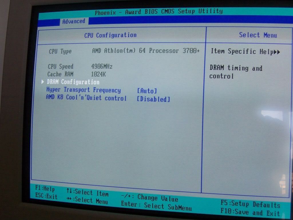

Ci sono novità... ho fatto clear cmos e il s.o. sembrava avviarsi per poi bloccarsi durante il caricamento...al riavvio sono entrato nel bios per vedere se c'era qualcosa di lampantemente fuori posto e ho notato la frequenza della CPU.... c'è qualcosa che non torna vero?
Qual'è la prognosi? partita MB o cpu? o entrambe?

A temp come stai?
A parte gli scherzi, prova a cambiare i vari parametri a cominciare da dram configuration, fai settaggi manuali magari si sblocca qualcosa, altrimenti non so, fai un paio di CCMOS a ripetizione...
PS: era una battuta ma che temp ti segna il bios?

Le temperature sono altine ma accettabili, cpu a 44° quando di solito sono sui 35°.
Ho forzato l'avvio da cd per ripristinare il s.o., il ripristino va a buon fine, (durante il ripristino mi chiede di inserire il cd della MB) riesco ad entrare nel mio profilo e sembra tutto ok poi al successivo riavvio torno alla prima schermata che ho postato....
Ora la frequenza cpu da bios è normale.
