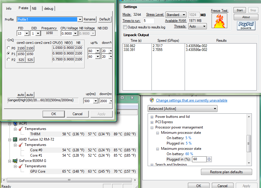

ciao a tutti
ho da poco iniziato ad usare questo programmino sul mio sempron 140 sbloccato a X2
questi sono i valori che ho messo
http://img441.imageshack.us/img441/5549/80837893.jpg
sono ancora in fase di test ho verificato solo il P0
considerando che voglio ottenere il massimo risparmio energetico secondo voi i valori possono andare?
nel bios ho i risparmi energetici attivi

Originariamente inviato da lorenzo.90 Guarda i messaggi
per il risparmio energetico metti gli UP% a minimo 60, poi per il p0 metti 70%
I Down % mettili minimo a 20%, e potresti salire un po' per il pstate0 e 1
Nel bios devi disattivare CnQ, e C1e
