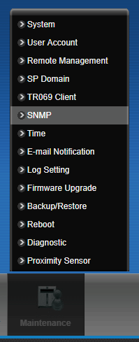

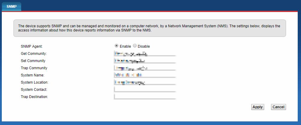

Old 23-10-2018, 12:41   #1637
Yramrag
L'Avatar di Yramrag
Iscritto dal: Nov 2017
Città: Verona (VEROITBC)
Messaggi: 5359
Originariamente inviato da Tasslehoff Guarda i messaggi
Anzittuto ti ringrazio per le info
Purtroppo però col mio esemplare non vedo alcuna voce per il demone SNMP, ho solo HTTP, HTTPS, FTP, SSH, TELNET e PING
Probabilmente la voce di menu relativa a SNMP (*) è nascosta all'utente Admin.
Se il menu Maintenance non ha tutte queste voci
prova così:Ovvero:
Adesso dovresti poter arrivare qui:
(*) sicuramente anche altre, ma non ricordo quali.
Ultima modifica di Yramrag : 17-12-2018 alle 13:12. Motivo: +credenziali supervisor

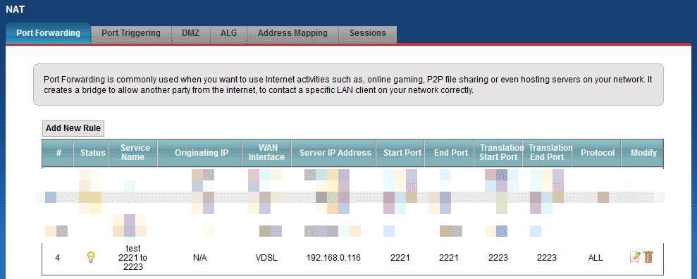

Apertura porta su modem Zyxel 8823-b50
Buonasera a tutti avrei gentilmente bisogno di un aiuto da qualcuno
Posseggo questo modem come indicato nel titolo. Ho dei server nella mia rete e nonostante avessi seguito pedissequamente la procedura per aprire pote specifiche eseguendo dalla finestra nat e poi port forwarding ed avessi per maggiore conferma disabilitato il firewall integralmente, non riesco ad eccedere dalla wan ad uno dei miei server con una porta specificata da me nel port forwarding. Qualcuno ha avuto esperienza in merito ?
Grazie anticipatamente del vostro aiuto

Originariamente inviato da pierospano Guarda i messaggi
Non ho capito: accedi ai vari server tranne uno?
Per quanto riguarda il port forwarding, io l'ho impostato così (il firewall è a default su "Medium"):
Network setting / NAT
Add New Rule
1. la macchina "192.168.0.116" (ip statico, fuori dal range del DHCP) ha un servizio attivo sulla porta 2223 (es. ssh);
2. da remoto mi collego alla porta 2221 (es. ssh -p 2221 utente@indirizzo.ip.remoto.del.router)
Nota che non è obbligatorio usare porte diverse, l'ho fatto solo per fare un esempio più complesso (potevo usare sempre la 2223).
(Post spudoratamente riciclato da qui, ma era anche ora di postarlo nel thread corretto )
