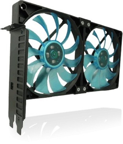

Ragazzi, girovagando su ebay (come amo quel sito che ad ogni email iscritta sgancia 10€ dopo un po' di tempo), ho notato questa:
Domandone:
Cooler Master Elite 130, A10-7700K @4.1GHz, AsRock FM2A88X-ITX+, HDD poggiato sul fondo del Case, Arctic 120mm PWM frontale (immissione) e Big Shuriken Rev B per il procio.
Leggero Downvolt ma, comunque giocando, se tengo il dissi al 70% e frontale al 40% ho la CPU a 52° (stanza a 18°), la scheda mamma a 50° (tutte temp. e % by Speedfan). L'HDD sta esay tra i 27 e 30°.
Il problema non sono le temperature (almeno per ora, chissà in estate), di per sé buone...ma il rumore. L'Arctic ha fatto il suo tempo anche. La laterale da 80mm è scollegata, fa un casino assurdo.
Se prendessi una staffa PCI-E e ci mettessi una ventola come nell'immagine sopra e la posizionassi dove ci andrebbe la VGA, che non uso, all'altezza della CPU. Ovvero dove di seguito vedete la AMD:
Frontale la cambio con una identica.
E sul lato dove ci sarebbe la 80mm, opposto alla VGA altezza CPU, mettessi una 120mm slim (quindi tutte e 3 identiche!! perché ho solo due connettori 4 PIN di cui uno per la CPU e uno per il resto).
Tenendole al minimo, secondo voi avrei minor rumore a parità di temperature e andrei a rovinare l'aria al dissi? Ma questo soprattutto in previsione estate dove sarò al caldo, secco, ma molto caldo.
Grazie.
EDIT: ovviamente sarebbe frontale immissione, le altre due andrei a provarle in ambo i sensi. Tenendo presente che il lato opposto a quello della VGA è più occupato da componenti, tra paratia e CPU ci sono le RAM e cavi alimentazione, quindi spazi meno areati.

Originariamente inviato da TonyVe Guarda i messaggi
cut
il problema è che quelle 2 ventole pci non mi danno grande sicurezza in termini di rumore.
Se non sbaglio esistevano degli adattatori PCI esattamente come quello che hai linkato te MA in cui potevi scegliere le ventole da abbinarci

@Sir Alamon
Sì, esatto. Non lo avevo specificato.
Ovviamente l'idea è di fare una staffa come quella in foto ma le ventole sarebbero tutt'altre (disponibilità europea permettendo), non intendo prendere il modello nella immagine.
Pensavo alle Slip Stream versioni Slim PWM oppure alle Cooler Master XtraFlo 120 Slim PWM (introvabili in EU), queste ultime girano a 500 rpm al minimo.
Rimane il dubbio "utilità/parità temp/rumore"...dovrò provare alle fine mi sa.

@TonyVe
secondo me può essere un'ottima idea!
Il problema di questi CM è che c'è poco spazio sopra la scheda madre, e mettere una ventola che ci soffia attraverso dovrebbe migliorare di molto la situazione.
Io ti consiglierei di andare avanti e provare.

@elijahk
Infatti, mi sa che dovrò provare.
Ho cercato varie mod in rete ma non simili alla mia situazione.
Ho visto Fan da 120mm laterali, al posto della 80mm, ma non da parte a parte.
Proverò in previsione estate.
