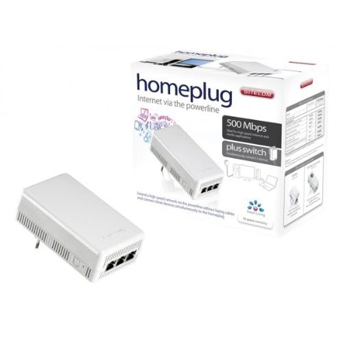

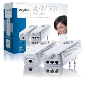

Ragazzi qualcuno ha provato i Devolo dLAN 500 AVtriple+ Starter Kit ?
ho letto che anche i sitecom funzionano egregiamente ma purtroppo a quanto ho visto non fanno il kit con 3 porte con presa passante...

cha io sappia i devolo e i tplink sono fra i migliori ( CREDO che il chip dentro sia lo stesso.
se leggi i post precedenti mi pare ci siano un paio di marche da evitare.
se poi calcoli che i tplink sono fra i più economici la scelta è quasi obbligata
segnalo anche i LEA ( me ne è capitato uno per caso) che sembra siano Tplink rimarchiati o abbiano lo stesso chip insomma il diagnostico tplink li considera come suoi...

Originariamente inviato da nicoo Guarda i messaggi
Io ho preso il kit Devolo dLAN500 AV Plus combinato col dLAN500 AV mini, confezioni da tre pezzi, se tanto mi da tanto direi che anche gli AVtriple+ funzionano bene. Il prezzo amazzone era piuttosto interessante e sono lesti a rispondere alle mail direttamente da Devolo. Se non si puo' mettere uno switch per distribuire il segnale e' una buona soluzione: le velocita' di trasferimento dipendono parecchio dalla posizione delle prese e dalle prestazioni delle schede di rete dei vari PC, HTPC, server che ho tutte in Gigabit, come lo switch e il modem/router a cui aggancio solo il cavo adsl e il collegamento allo switch.

Originariamente inviato da ekokyaro Guarda i messaggi
A.
Attualmente possiedo i devolo dlan 200avplus nel kit da 3pz ed ho fatto un errore a prendere quel kit perchè per problemi di spazio mi sarebbe stato più comodo il kit compreso di switch integrato. (il terzo adattatore non l'ho mai usato).
Ora volevo approfittarne e prendere direttamente il kit AVtriple+ anche se qui sul forum ho letto il post di un utente che scriveva dei Sitecom LN-509 LN-507.....si trovano a buon prezzo e danno garanzia di 10anni
con dispiacere ho notato che non producono il modello con presa passante...quindi abbandonata l'idea e mi sono ributtato nuovamente dui devolo..aspetto solo il prezzo giusto
