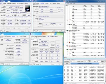

Vcore altissimo e temp dei core troppo alta, per farti un esempio:
e con la crosshair:
Ciauz

La crosshair é una mobo di fascia alta ed é molto propensa all'oc, come hai impostato gli LLC?
Ma perchè sei salito con il bus? hai una cpu black edition quindi nn nè hai bisogno, inoltre nn porta più i benefici che portava un tempo... oltre a quella cpu l'unica frequenza che serve alzare é quella NB, ma quella HT e la ram é bene che lavorino in specifica.
Qui sono al limite, nonostante temp più basse delle tue, ma come vedi rimango stabile:
puoi postare uno screen con le schermate cpu, memory e spd di cpuz e dire a quanto hai il voltaggio del cpu/nb e della ram? così vediamo di sistemare l'impostazioni sbagliate e di fare un oc degno di questo nome.
PS
se nel bios hai attivo l'oc automatico... disattivalo
ciauz

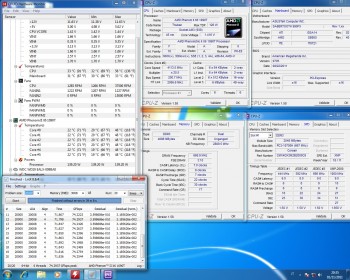

Ricominciamo.
Con queste configurazione (i Volt sono impostati su Auto da Bios), dopo 5 minuti il sistema va a 60° (ho riapplicato la pasta termica l'altro giorno).
http://i.imgur.com/ytEVcdF.jpg?1
Con moltiplicatore a 19 va. A 20 salta, a 21 manco parte.

Originariamente inviato da Alodesign Guarda i messaggi
Ricominciamo.
Cominciamo da qua.
Hai temperature troppo alte, ma probabilmente giustificate dal vcore eccessivo... anche se hai un buon dissipatore ti sconsiglio di andare oltre 1,45/475 per il daily, ma vediamo di fare un po' di chiarezza sull'impostazioni del bios:
AI Overclock Tuner manual
CPU Ratio 19
DRAM Frequency DDR3-1600MHz
CPU/NB Frequency 2600
HT Link Speed 2000
CPU & NB Voltage Mode Offset
CPU Offset Voltage il valore di offset dpende dal vcore default, ma per i 3,8 un voltaggio di 1,4/42 dovrebbe essere sufficente
CPU/NB Offset Voltage voltaggio a 1,25
DRAM Voltage 1,55
CPU Load-Line Calibration prova high se il voltaggio sale troppo metti medium
CPU/NB Load-Line Calibration medium
Spread Spectrum tutti disabled
CPU Bus Frequency 200
PCIE Frequency 100 o 101
turbo disabled
DRAM Timing Coniguration quelli che cpuz da al profilo XMP (9-9-9-24-41)
spero di nn aver dimenticato niente, le voci che nn ho nominato lasciale con impostazioni di default.
ciauz

Old 27-12-2014, 21:04   #8360
Alodesign
Messaggi: 3413
CPU Ratio. Che è quella che fa sballare il sistema. Ho messo nel post precedente il risultato dell'ultimo test.
Grazie!
