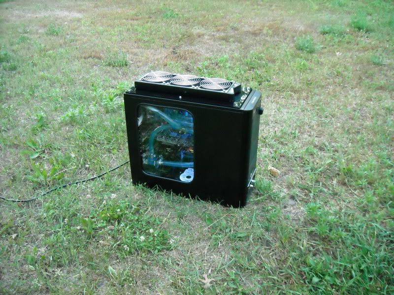

praticamente vorrei fare tipo qualcosa così:
E sfruttare un radiatore a basso spessore come il magicool per montarlo sulla paratia superiore, o internamente o esternamente!
Posteriormente non posso montarlo perchè ho la vaschetta "trap sphere", montata in verticale con dei distanziali.
Scusa ma se lo moti esternamente che problemi ti crea prendere un rad "normale" da 6 cm di altezza?

Originariamente inviato da 213 Guarda i messaggi
Il discorso è che vorrei integrare "tutto o quasi tutto" all'interno del case.
Se ci si riesce ad integrare internamente un radiatore triventola da 6cm di altezza, allora per me può andare anche bene!

Originariamente inviato da lord_orione Guarda i messaggi
Devi calcolare anche 25mm per le ventole, a meno che tu non le voglia montare esternamente sopra al case. Cmq la miglior cosa è che ti prendi un metro flessibile ed inizi a misurare quanti cm passano dal top del case fino al top della mobo, una volta che hai le misure in mano allora puoi prendere anche una decisione sul da farsi.
Allora.. ho circa 4,5cm
Quanto misura di altezza il rad? Mi sa che sei un pò corto con lo spazio
Eh... se devo montare un rad triventola ad alto spessore, credo che misuri circa 6cm, mm più mm meno.
Per questo avevo optato un rad triventola a basso profilo come il magicool... in modo da poter decidere se montare il rad internamente e le ventole esternamente, oppure viceversa!!
Avevo scelto il magicool triventola elettroplaccato, perchè tra tutti i rad a basso profilo dalle recensioni, sembra che sia il più performante...
