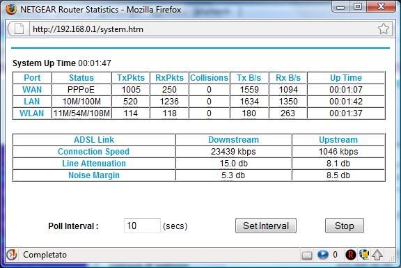

Ciao a tutti. Ho il firmware 743 e ieri sera dopo quasi 700 ore ho avuto un inizialize lcp. Ogni tot giorni mi capita di averlo. Ma da cosa può dipendere questa cosa?? Non capisco però perchè ogni tanto fa così. E' una semplice curiosità.... Questi sono i miei valori al momento.....
