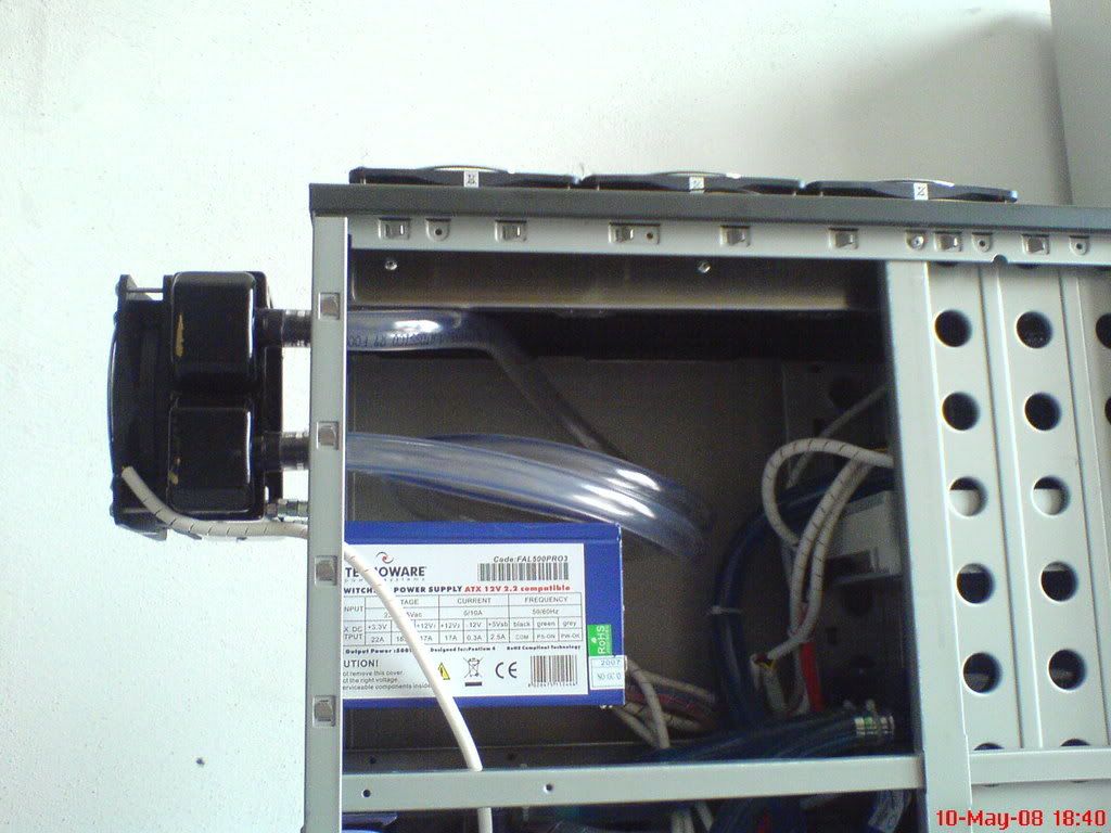

oclla
L'Avatar di oclla
Città: Stra (VE)
Messaggi: 5590
Originariamente inviato da Snowfortrick Guarda i messaggi
Secondo me c'è da capire solo come disporre il ventolame,se mi indichi dove hai i raccordi del biventola ti faccio un giro che secondo me può andare bene
edit : certo che il biventola non lavora al meglio così,mi sa che ti dovrei sbattere e smontare l'impianto un bel po' di volte
Beh i raccordi del biventola verrebbero immediatamente davanti l'alimentatore, chiaramente verso il basso.
L'edit non l'ho capito
Non quoto tutta la discussione seguente sulle posizioni ma rispondo:
Drum ti riferivi al rad montato ora? non capisco i raccordi che vanno "su" e "giù".
L'attuale ha l'ingresso in basso e l'uscita in alto (che ho appreso dalla guida essere un ottima posizione)
Il mono mi sarebbe anche più comodo con i raccordi in alto, ma non ci sta per un paio di mm.. il problema più grosso è fare i giri dei tubi, il crystal piega molto poco
Il neon ovviamente lo toglierei da li, perchè non avrebbe più senso.
La vaschetta non è spostabile è l'unico spazio rimasto
Per quanto riguarda scuotere il rad, si ho fatto saltellare un po il case sui piedini, ma non ho dovuto spurgare quasi nulla, riempiendolo dal basso non avevo aria.
Ma forse vi riferivate al biventola e casca il discorso (e io dalle nuvole)
oclla è offline   Rispondi citando il messaggio o parte di esso

Drum4ever
Registered User
Iscritto dal: May 2008
Messaggi: 1106
Originariamente inviato da oclla Guarda i messaggi
Ti faccio vedere una guida... intendevo il biventola che se ha i raccordi all'ingiu' non carica praticamente nulla almeno che non dai una scrollata che non e' muoverlo sui piedini
qua guida
Cmq il flusso d'aria per il radiatore va aspirato dall'esterno
Ultima modifica di Drum4ever : 10-05-2008 alle 18:35.

Originariamente inviato da Drum4ever Guarda i messaggi
qua guida
Azz.. come temevo ti riferivi proprio al biventola.. e la disposizione è proprio quella...
e "scutuliarlo" con i tubi attaccati è impossibile...
Ahia ahia.. che fare?
Adoro il termine ..Che fare? ..il libro interessantissimo
Capovolgi il case.. Solo che la vascehtta e' piccola e ti manchera' acqua a mio parere. Cmq prova a imbatterlo almeno da un lato destro o sinistro vedi gia' l'aria che uscira' la senti piu' che altro, riempi la vaschetta, lo imbatti di nuovo, la riempi di nuovo, lo ripeti e dopo lo capovolgi proprio dovrebbe bastare ... Non so... e inverti le ventole dopo, l'aria la tiri dentro non fuori al massimo metti la ventola in basso a destra che tira fuori.

oclla
L'Avatar di oclla
Città: Stra (VE)
Messaggi: 5590
Pensandoci, potrei, una volta pronto tutto, riempire il circuito con il rad in mano, capovolgendolo e scassandolo, poi monto il tetto.
Dici aspirare aria dall'alto? di norma far uscire l'aria verso l'alto e aspirare dal basso è la cosa migliore.
Ti posso garantire che l'aria espulsa ora dal case (e ho appena finito di giocare) è fresca..
Potrei fare dei fori sull'altra paratia del case, di modo che le ventole aspirino aria fresca dal lato, e lasciare la posteriore come sta, ad astrarre l'aria dei componenti (insieme all'ali)
A me sembra una buona idea, no?
L'aria dentro al case ha sempre piu' gradi che la temperatura ambiente. In secondo per questioni meccaniche se l'aria e' apirata e non soffiata sul radiatore ha efficenza maggiore. Questa e' la logica. Poi ognuno fa l'impianto che vuole chiaramente. Temp in piu' sul radiatore vogliono dire temp in piu' sull'acqua quindi in piu' sui wb. Se si cerca la prestazione pura questa e' la teoria base. Se fai oc chiaramente la prestazione e' tutto. Se metti coretto il biventola e poi scoretto il monoventola ti ritrovi in teoria solo con un monoventola. Quello che dissipa il biventola lo sottrae il monoventola
Uhm .. effettivamente non fa una grinza.
Mi verrei però a trovare con un flusso d'aria maggiore in ingresso, e questo non è buono..
Per il monoventola aggiuntivo era solo un'idea, ma sarebbe troppo complicato metter tutti i tubi..
No il giro si trova sempre..basta risolvere i problemi di flusso
