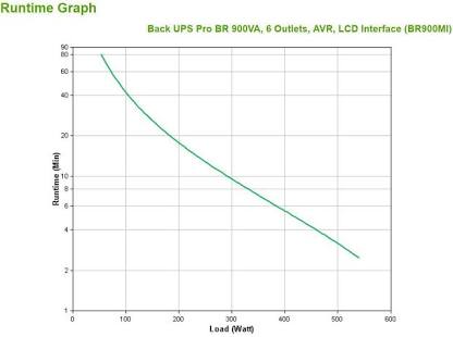

Se fossimo sui 500watt, secondo le specifiche APC dovrebbe stare sui 3 minuti:
Voglio dire, non è malaccio?
Dovrei avere un black-out quando sono in FULL LOAD e anche se fosse avrei 3 minuti per spegnere.
Tuttavia la stima è a batterie nuove...dopo 2 anni probabilmente sarei costretto a cambiarle anche se funzionanti all'80%.
Esatto, oltretutto puoi dirgli di andare in sospensione automaticamente.
